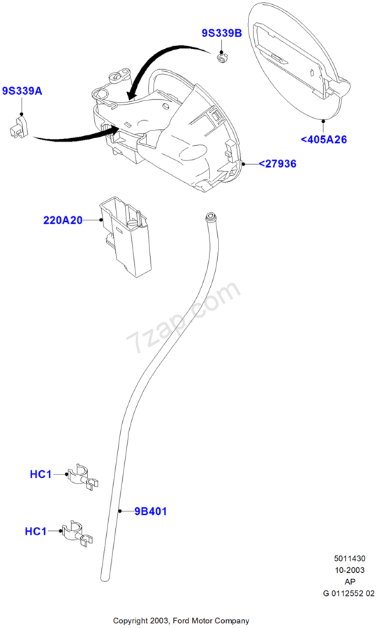

Vážení - nedávno jsme koupili fikuse II rv 2006 (před FL) a řešíme přesně to co se tady řeší: Vyděsilo nás, že to nemá uzamykatelné víčko na nádrži.
Vytáhnul jsem tedy manuál a dočetl se toto:
"Poznámka: Centrální zamykání zamyká
a odemyká i víko uzávěru plnicího hrdla
paliva. Vis Zámky (stana 40)."
takže co to vlastně znamená? Centrál mi uzamkne to plechové "víčko" co se nachází za "otočným špuntem" který je ještě za "plechovými výklopnými vrátky" ?
Takže bez odemknutého nenatankuju, ale jakýkoli kolemjdoucí šprýmař, který by mi chtěl do nádrže (plechové víčko není myslím vodo nepropustné) nalít nějaký bordel tak mu to projde?

Pokud máš v hrdle už jen plechové víčko, máš easy-fuel. Auto asi bude o něco novější, nebo si tam někdo udělal upgrade...

Právěže jak jsem psal, mám tam výklopná vrátka -> otočný "špunt" -> plechové víčko. Určitě je auto r.v. 2006 a je to před FL fakt.
Jen mě zajímá co teda znamená to zamykání víka uzávěru plnicího hrdla? to znamená že se zamyká to plechové víčko?

Re: Víčko nádrže
Zamyká se jen to vnější víčko karoserie takovým bílým čípkem, který se zasunuje do pantu toho vnějšího víčka. Výš v tom odkazu od ZaQika je to vidět.

Re: Víčko nádrže
Pokud je auto zamčené a víčko nádrže lze bez násilí odklopit, pak je něco špatně a čep, který aretuje víčko v zavřeném stavu je ulomený, pohon nefunkční nebo zcela chybí.

Re: Víčko nádrže
Ano, ale Slav3k má opravdu před FL a tam zamykání má být... Bílý trn u pantu, mimochodem úplně debilně umístěný - nevím, koho napadlo udělat zámek na straně u pantu......

Zdravím ve spolek,
já mám jiný problém, Paní přes uzamčený centrál otevírala víčko nádrže a ulomila to ramínko. Už jsem to sehnal v kompletu, tj. celá ta manžeta kolem hrdla nádrže. Ale chtěl bych se zeptat, nevíte jak se k tomu dostat abych to mohl celé vyměnit? Jestli se tam člověk dostane přes zavazadlový prostor, nebo přes podběh? Díky za rady a tipy

Řekl bych podběhem, dle Zaqikova návodu na dodělání zámku nádrže: viewtopic.php?f=187&t=37421
