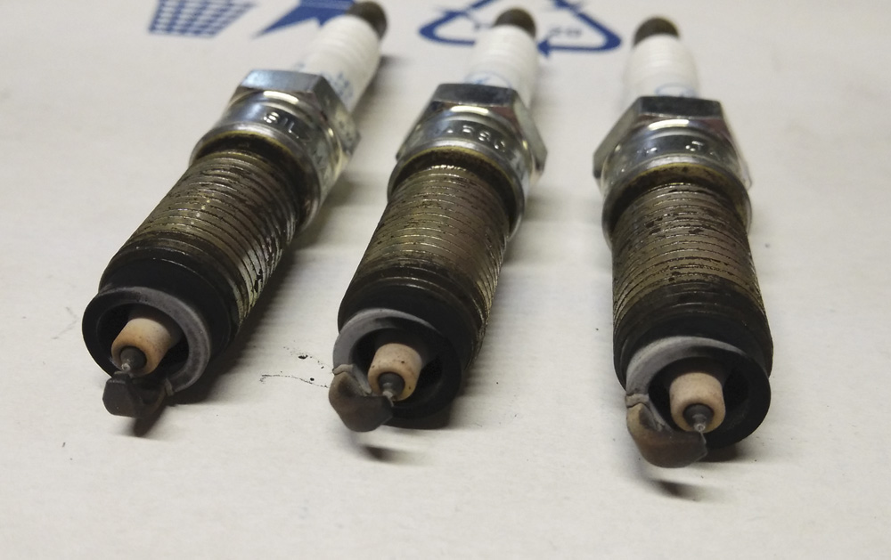

Zdravím, dnes jsem ve svém Focusu měnil svíčky, mám najeto 57 000 km.
Koupil jsem je v Polsku http://ford-esklep.pl/pl/p/Swieca-zaplo ... FORD-/4634 a s poštovným jsem platil 37,82 €. Takže asi půlku co u nás.
Sehnal jsem si momenťák na dotahování svíček. Na youtube se lišily momenty dotahování 13Nm a 25 Nm, tak jsem to dotahnul momentem 20Nm. Oproti novým bylo vidět mírné opotřebení, ale nic hrozného. Přikládám dvě fotky svíček. Měl jsem půjčený i endoskop, ale byl to hrozný šajz. Přikládám i odkazy na videa. Dle mého vkusu je tam hodně karbonu. 1.6 atm při nájezdu 120000km vypadal mnohem líp.

Od Benziny, nebo spíš Orlenu Efecta 95 a nebo Verva 98. Aditiva nedávám. Které doporučuješ dávat?
Myslíš, že to je hodně zanesené?

Já bych řekl,že je to celkem v pohodě.Benzina je aditivovaná.

phofy: se dívám, že jsem ty svíčky po 57 tis. km měl ještě obstojné.
Co je ten zelenožlutý hnůj se nedá poznat. Chtělo by to kvalitní endoskop.
Zdá se, že píst 3 je nejvíc zasviněný, ale byl v horní úvrati, takže nebyl vidět celý. Na dvojce se mi něco nezdá, jako by tam byla u okraje vyžraná díra (ještě jednou jsem se na to díval a možná je to špína). Uvažuji, že se ještě jednou na něho podívám.

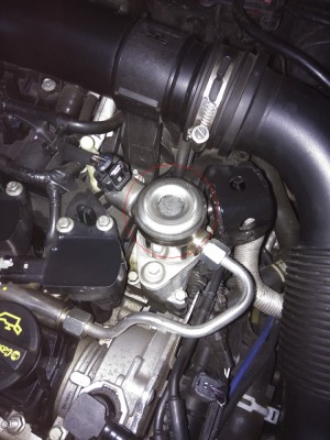

Jinak, za charakteristickým cvrlikáním tohoto motoru stojí součástka viz. foto.
Je to na vstřikách, je to čerpadlo?

Na obrázku je vysokotlaká pumpa a cvrliká. Měl by být na ní molitanový návlek, trochu utlumí cvrlikání.

je to vysokotlaký čerpadlo
