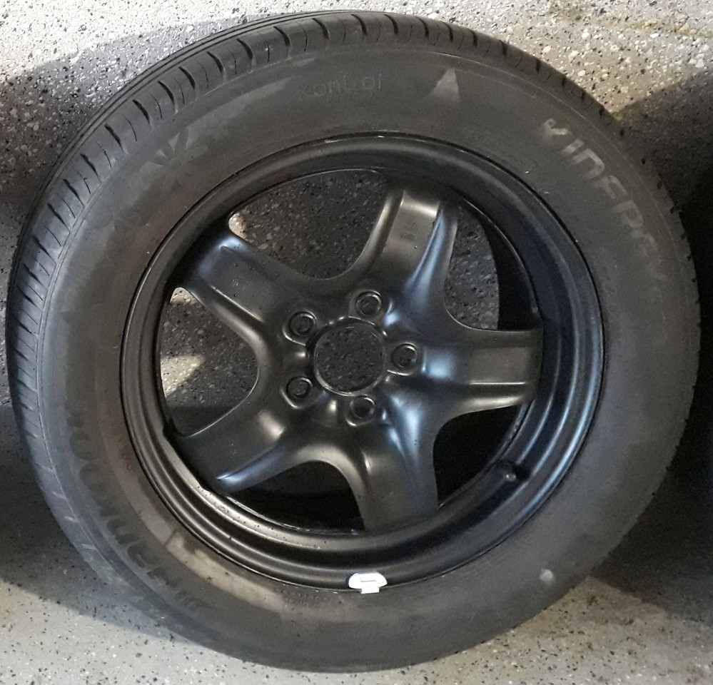

- barva i lak těsně po nástřiku vypadají leskle, ale po zaschnutí jsou matné (a hezky hydrofobní, což jsem hned ověřil v pneuservisu, kde disky trochu zmokly)
- pneu jsem po nástřiku plecháčů zouval a dával nové, takže jsem měl ušetřeno hodně práce se zakrýváním
- na vnitřní stranu disků jsem aplikoval pouze zjednodušenou ochranu, tj. odrezovač, odmaštění, bezbarvý lak (brzo se to pokryje prachem z brzd)

Druhá část fotodokumentace k nástřiku letních plecháčů. Ještě pro doplnění a vysvětlení k fotkám:
