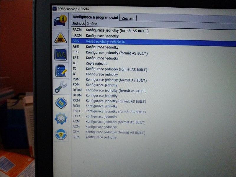

Potřebuju poradit.V diagnostice Forscan jsem klikl nechca na Reset auxiliary Vehicle ID a od té doby mi nefunguje abs,esp.Nevíte někdo jak to vrátit do puvodního stavu,aby to fungovalo jak dřív?
Děkuji

Asi budes muset udelat nejakou konfiguraci ci inicializaci.

kdybych já veděl jak.

Vyřešeno autorizovaný servis Ford znovu nakonfiguroval ABS.
