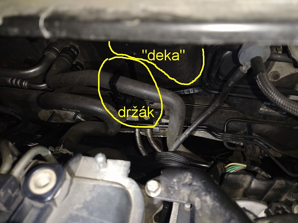

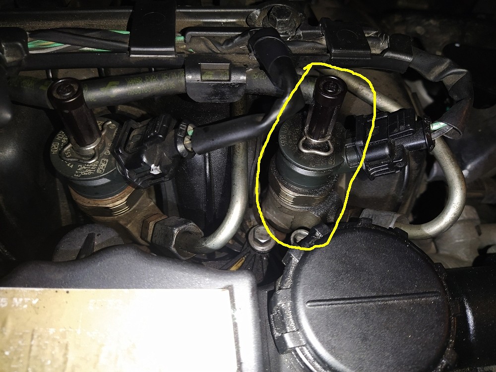

Začal jsem cítit v kabině přismahlou naftu. Sundal jsme dekl z motoru a na levém vstřiku lehce navhlo. Ale hlavně za motorem na dece na přepážce "vlhko", skoro snad kapky na držáku hadic a deka nasosaná. Je to průhledná kapalina, skoro bych řekl nafta, sama o sobě prakticky bez zápachu ale je mastná (není to olej). Zdroj jsem nenašel a na ten vstřik to přeci nevypadá, to by bylo někde mezi ním a zadní částí motoru taky mokro. Takže, co odešlo tentokrát?

Podľa fotiek by som sa zameral na ten výmenník alebo co ako sa to odborné nazýva, možno tamadial uniká chladiaca kvapalina. Ja na jar mam v plane ho odstaviť, aby cez neho už kvapalina nepretekala.

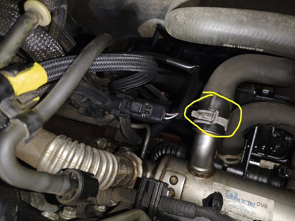

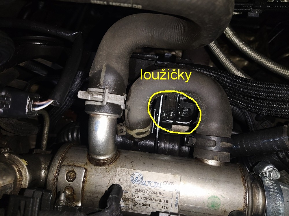

Jestli to nesmrdi naftou, ale je to spis jen mastne, tak to muze byt chl.kapalina. staci na spicku jazyka oliznout a jestli je to sladke, je to "fridex" Nejspis tece ten chladic vyfukovych plynu do EGRu - ten stribrny valec na fotce. Zkontrolovat taky hladinu v nadrzce, jestli neubyva voda

Doprčic... To mě nenapadlo a to to mám před nosem. Díky

Mikrodírka na vysokotlaké trubičcce vedení nafty k prvnímu válci (strana u spolujezdce). Moc hezký gejzír. Tak a teď co s tím, na konci týdne...
edit: podle povrchu je tam díra zevnitř ven. Když uvážím, že se mi vypařila podstatná část měděné podložky pod vstřiíkem, tak se ptám, co do toho na Benzině lejou (jinde natankuji)...

Zřejmě z manipulace s trubičkou při odehnuti od vstřiku moc ohýbání nedá.

Tak ted jedine vrakac a nebo koupit novy, prodavaj se v paru, pro 1. a 2. valec a pro 3. a 4. (tvuj pripad) zvlast, v autokelly cca 1700, kod DF HPP262, ale pro jistotu by to jeste chtelo kontrolu podle VIN kodu
EDIT
Ted jeste koukam, ze origo v peugeot servisu stoji 1043kc - kod 1570G5, ve fordu ty same, pod kodem 1473375 jsou za 1995Kc
Jinak neni divu, ze je to poradnej gejzir, taky jsou tam sakra poradny tlaky, stovky baru, takze bacha na prsty, umi to rezat podobne, jako vodni paprsek

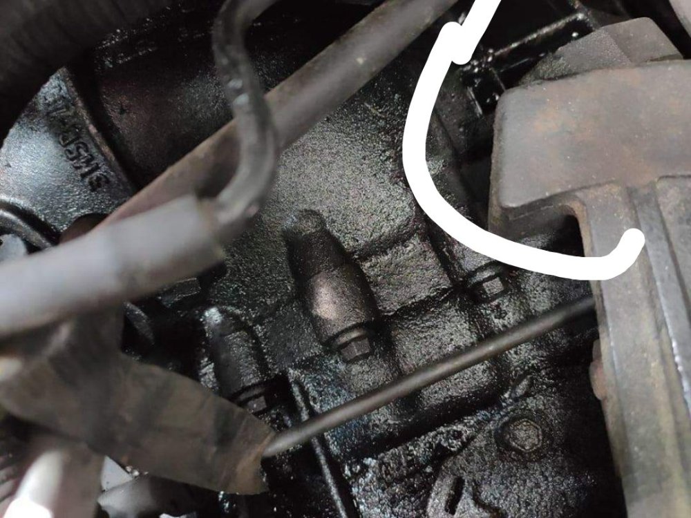

Ahoj, možná řeším stejnou situaci. Řeším neustále dvě tři kapky pod autem a teď jsem našel olej na převodovce viz foto. Furt nemůžu přijít odkud teče, z motoru se neztrácí olej hadice nejsou nikde oblity. Na co se zaměřit ? Čím by to mohlo být ?
