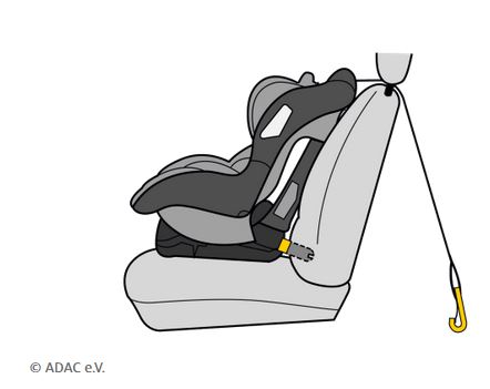

Přínos Isofix (alespoň z hlediska bezpečnosti) je nejvýznamnější právě u kategorie 0/I (vajíčka a do 4 let, resp. 18 kg), naopak u II/III je nejmenší. Ruku v ruce by s tím měl jít i komfort, ale ne vždy je tomu tak.
Obecně zle ale říci, že sedačky upevněné přes Isofix jsou bezpečnější (důvody jsem již zmínil).
Přínos Isofix u sedaček pro nejmenší (kategorie 0) je asi nejpatrnější - oproti připásání je sedačka pevně spojena s karoserií a navíc se velmi rychle a komfortně dá přicvaknout do základny a nebo zase vyndat. Používají vpředu opěrnou nohu.
U sedaček kategorie I (9-18 kg) je situace zamotanější. Na trhu jsou sedačky, které používají horní kotvící bod Top Tether:
Problém je však umístění tohoto bodu v autě. Starší auta jej nemusí mít vůbec, a zajištění sedačky jen do ok Isofix mezi sedadlem a opěradlem není z hlediska bezpečnosti vhodné. Novější vozy potom mají validované úchytné body v kufru jako Top Tether kotevní bod. Z hlediska uživatele je to, kulatně rečeno, praštěné a ztrácí kouzlo systému Isofix - rychlé, snadné a bezpečné ukotvení sedačky. Ještě si to dovedu představit u sedačky, která je v autě trvale, ale i tak...
Ideální z hlediska obsluhy je TopTether u sedanu
Přijatelně ještě na zadní straně opěradla:
Pro zajímavost - našel jsem srovnání sedačky přikotvené s použitím top tether a bez. v USA je povinně v autech dokonce od roku 2001, nezávisle na Isofix a doporučuje se jej používat ať už s pásem a nebo Isofixem.
Jako alternativa k tomuto jsou na trhu sedačky kategorie I s opěrnou nohou, což je z hlediska uživatele jednodušší a komfortnější řešení.
