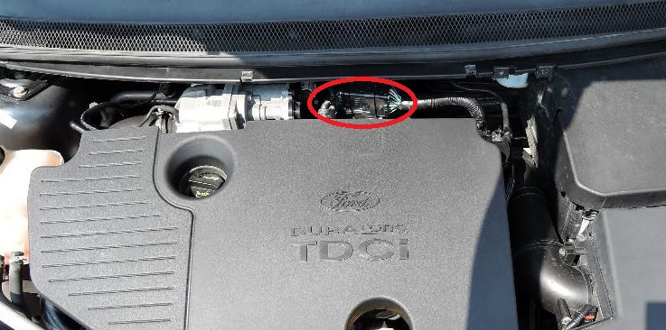

Už je to cca tři roky co se potýkám s chybou vypínání turba za jízdy.
Loni vyskočila porucha motoru ale vzimě sama zhasla jak se ochladilo.
Diagnostika vyhodila dvě chyby. Váha vzduchu nebo řj. turba.
Váha dnes vyměněna (levnější varianta) a chyba je zase tam tak váha to není.

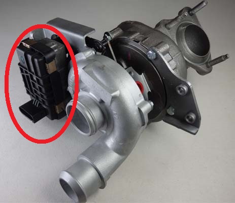

Můžu vědět kde je a jak vypadá řj. co naklápí lopatky turba?
Auto tahá krásně. od cca 1500 ot auto začíná zesilovat.
Díky.

Rozeber elektroniku na naklapeni lopatek, je primo pridelana na turbu, tipuji ze budes mit prechodak na tech 3 dratkach co tam jsou

Re: Turbo (turbodmychadlo) - všechno sem
Tak ten odpor může být špatný ?
ředitel dudík ukazoval i na tuhle věc.
To je jenom konektor, ten můžeš maximálně vyčistit
Koukni na net, určitě to někde najdeš jak to někdo přepájel
