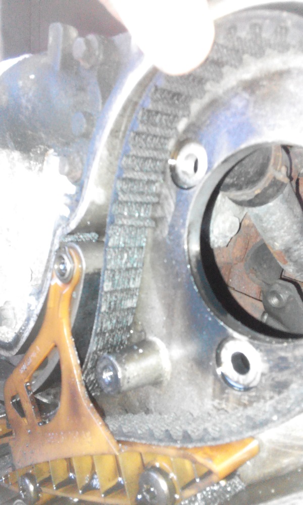

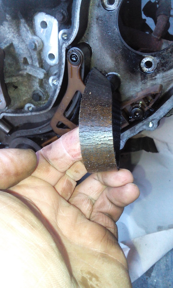

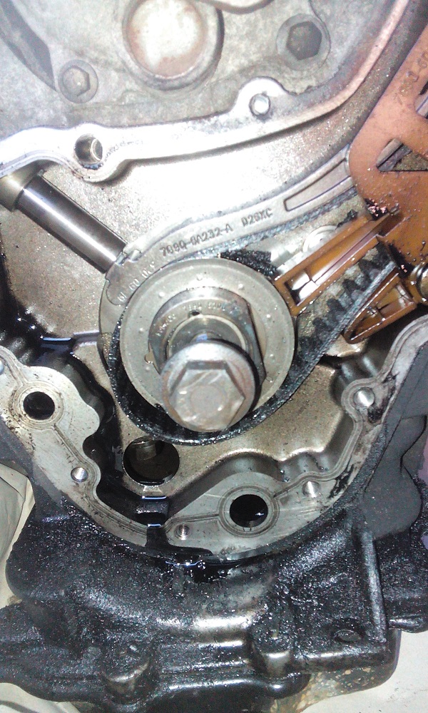

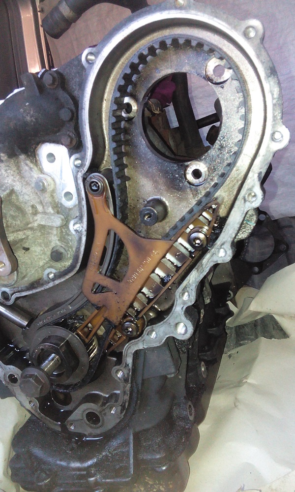

A takto dopadl můj řemen, nepraskl ale pulka řemenu je bez zubů
Kdyby vydržel ještě 10 měsíců, tak by dosáhl výročí 10 let a šel by na výměnu...
