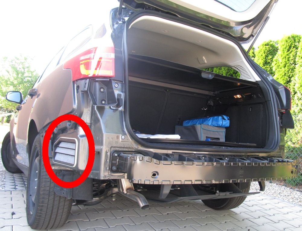

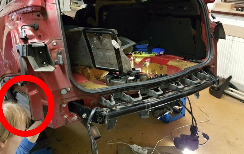

Minulý týden jsem zjistil, že mi plave rezerva. Sundal jsem tedy světla a nárazník a myslím, že u kombi tam přes ty průduchy téct nemůže. Jsou umístěné jinak než u hatchbacku. I když v rezervě byla voda tak v těch průduších bylo sucho.
Teče tama pravděpodobně přes takové záslepky pod nárazníkem vedle držáku nárazníku. Záslepky jsou už poškozené a voda pak teče dovnitř do rohu kufru a odtud pak do rezervy.
Třeba to někomu pomůže.

Ano, pomohla, nalepil jsem tam pevnou lepicí pásku a od té doby sucho. mělo by to jít zalepit možná i zevnitř bez sundávání nárazníku. Já jsem to zalepil zevnitř i zvenku.

Tak jsem někdy před rokem v ruční myčce zaznamenal, že v místě pro rezervu se mi udělala loužička. Tak nějak jen ty záslepky jí tam měly. Víc nic. Říkal jsem si "no co, tak budu v myčce opatrnější".
Vůbec mi nedocvaklo, že 5 dní intenzivního deště v kombinaci s venkovním stáním udělá své.
Asi takhle. Jsme mimo záplavovou zónu. Přesto jsem měl mokrou (ne vlhkou) podlahu v kufru. Protože už před tím rokem jsem koukal na to první video, tak jsem věděl odkud to jde. V tom videu poukazuje na to, že to vzlínavostí nasaje až do prostoru kabiny.
Takže to skutečně pokračuje, až pod pedály a pod kastlík.
Opravil jsem to stejně, jako ten v tom videu. V tý kapse to plavalo a přetékalo přes tu mřížku. Všechno mokrý. Tu gumovou záslepku mám strčenou zevnitř, ne zvenčí. Ještě přes víkend do ní udělám malou (tak max 2 mm) dírku. Zpětně to tam nepoteče a kdyby náhodou to zase začalo zatékat, tak to vyteče.
