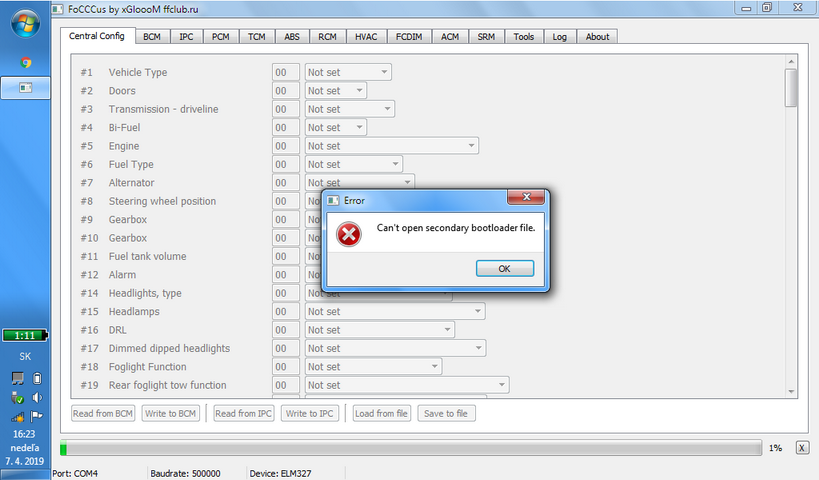

FoCCCus - elmconfig pro Focus3

A máš ten adaptér upravený ?
http://www.ford-focus.cz/forum/viewtopi ... 97&t=34725
Ford Focus MK3 hatchback Titan. 1.6 EcoBoost 110kW
dark_sk
- Příspěvky: 7
- Registrován: 09.07.2018 08:04
Re: FoCCCus - elmconfig pro Focus3
skusil som .. brani sa .... ale uz som objednal USB kabel aj s prepinacom .. dik za info ...
vie niekto co s tym? diky
Také mám stený problém.
Používám kabel ForDiag.
Děje se to i při Bluetoth/WiFi OBD adaptéru.
Pokud vám to funguje, napište nám sem verzi Foccuse ve které vám to funguje.
Děkuji
Děkuji
Ford Focus MK2 HB 1.6 TDCi 66kW r.v. 2005
Ford Focus MK3 Kombi 1.5 TDCi 77kW r.v. 2015
- Anduril
- Příspěvky: 5096
Nepoužívejte už focccus. Forscan to zvládne taky a stabilně.
- Příspěvky: 13715
Forscan vie uz menit parametre na mk3? Aj free verzia?
- Anduril
- Příspěvky: 5096
Dávno. Potřebuješ akorát licenci, kterou si stále můžeš obstarat na 2 měsíce zdarma.
