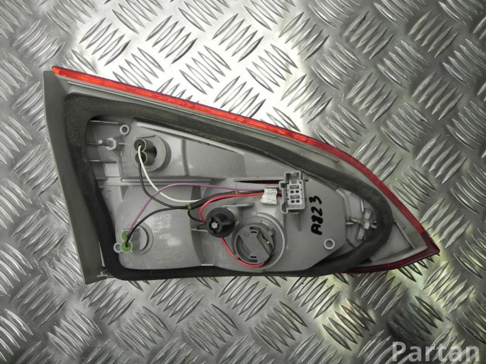

Re: Brzdové světlo
Ahoj, potřebuji vyměnit zasní brzdové světlo na FF MK3 Kombi před FL. Drží to jen na té jedné křídlové matce co je pod tou sundavací krytkou ve dveřích kufru? Dík
Ford Focus Combi MK3 1.0 EcoBoost 92 kW (2013 prosinec) - stále mám
Ford Focus Combi MK2 1.6 74 kW (2007 duben) - stále mám
Ford Focus Combi MK1 1.6 74 kW (2002 květen)

- Příspěvky: 24902
Re: Brzdové světlo
aha, to je svetlo z 5. dveri - ja myslel svetlo v kastli (viewtopic.php?p=1189090#p1189090), to ma 2 matky ... a taky je v nem brzdova zarovka oproti svetlu v 5. dverich

Tak úspěšně brzdová žárovka vyměněna. K odmontování světla v kasltli na pravé straně se v pohodě dostanete kastlíkem. Otevřete kastlík, odklopíte molitan, lokalizujete dvě křídlové matky, které odšroubujete. Pak lehce světlo vytáhnete, má ještě dva trny. Pozor, rád prý praská růžek světla.

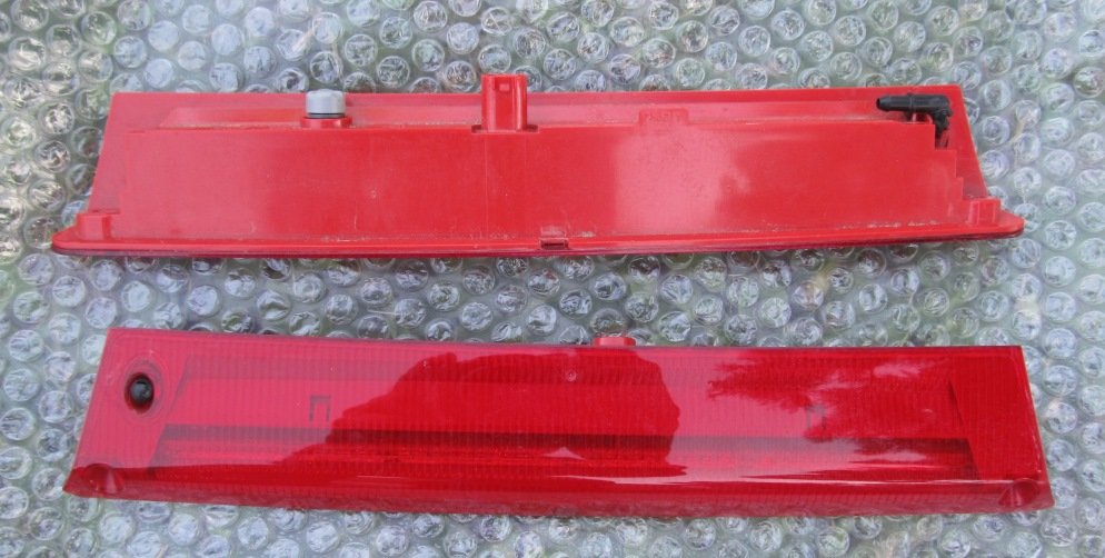

Combi 2012 3 brzdove svetlo
Ahoj,
zkousel jsem pohledat na netu jak vyndat/vymenit treti brzdove svetlo na focusu mk3 2012 combi. Neni na nem zadny sroubek pro vytazeni... prestalo mi svitit a tak nevim jak do toho. Je tam zarovka nebo ledky a bude na vymenu cele?
Diky
Diky
Je:
Ford Focus III 1.6 Ecoboost 110KW
https://www.ford-focus.cz/forum/viewtopi ... 46&t=46977
Byl:
Ford Focus 2/2006 1.6 TDCi 80 KW s DPF
Byl:
- Příspěvky: 24902
Re: Combi 2012 3 brzdove svetlo
cele vymenit, neda se nedestruktivne otevrit

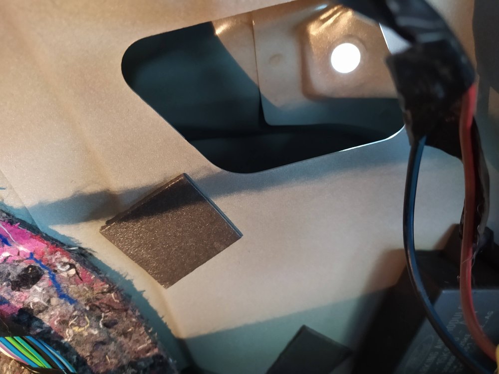

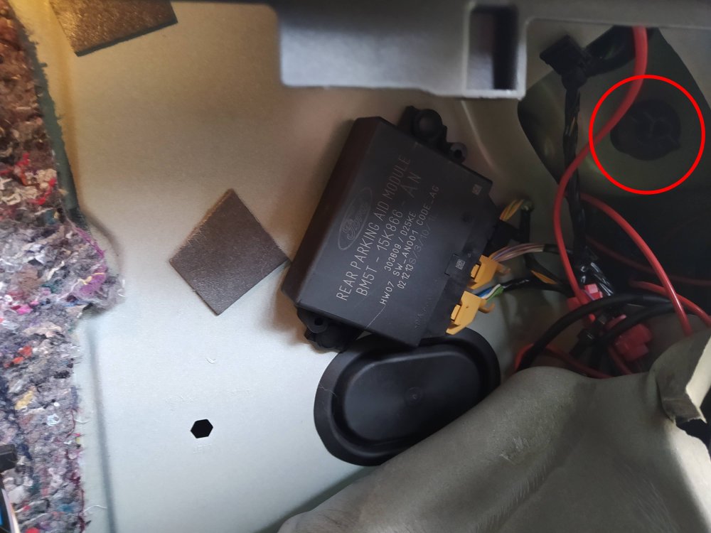

Diky, kouknu po novem. A pak teda vytrhnout ven? Je tam jen nejaky klip? Nebo se musi oddelat zevnitr izolace kabelu co vede do dveri a pak tam je nejaky sroub?
Je:
Byl:
Byl:
- Příspěvky: 24902
vysrobujes 2 srouby (viewtopic.php?p=1205554#p1205554) a pak zatahnes svetlo k sobe
