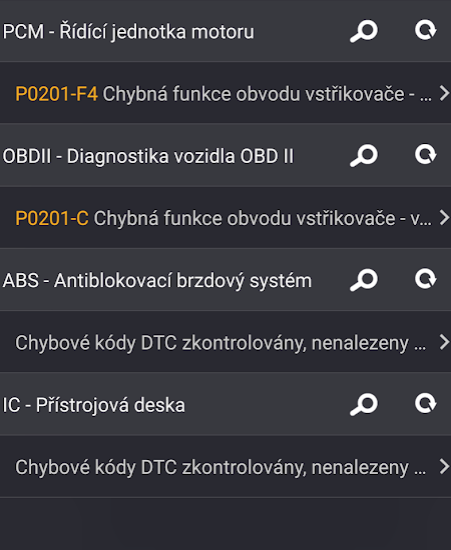

Ahoj, dneska po cestě do práce mi problikla kontrolka motoru. Po cestě domů (20km) se už rožla uplně. Nicméně dojel sem domů. Nic zvláštního sem nepozoroval.

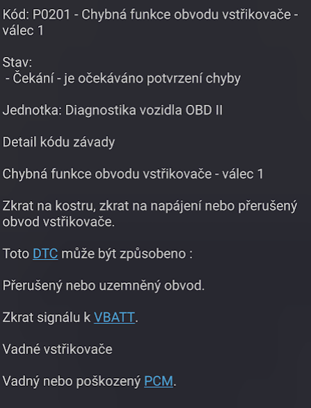

Auto sem píchl na diagnostiku a vypisuje chybu P0201-E4 - Chybná funkce obvodu vstřikovače válce 1.
Ještě sem si dodatečně udělal log špatných zápalů a když přepnu na plyn, tak špatné zápaly přestanou naskakovat, takže usuzuji opravdu na chybu vstřikovače benzinu.
Prohlédl sem kabely vedoucí ke všem vstřikovačům a nic nenašel.

Re: Chybná funkce obvodu vstřikovače
Vstrekovač 1 je prepojeny na ECU na pozicii M27 (cierno-biely). Je to pin hned na kraji druhy rad z prava zospodu (pri pohlade spredu na konektor). Merat pin2 na vstreku voci M27. Odpor menej ako ohm.
Premeranie vstreku:
Medzi pinmi 1-2 na vstrekovaci ma byt 11-17ohmov. Na pine 1 vstrekovaca ma byt 12-14,4V.
Premeranie vstreku:
