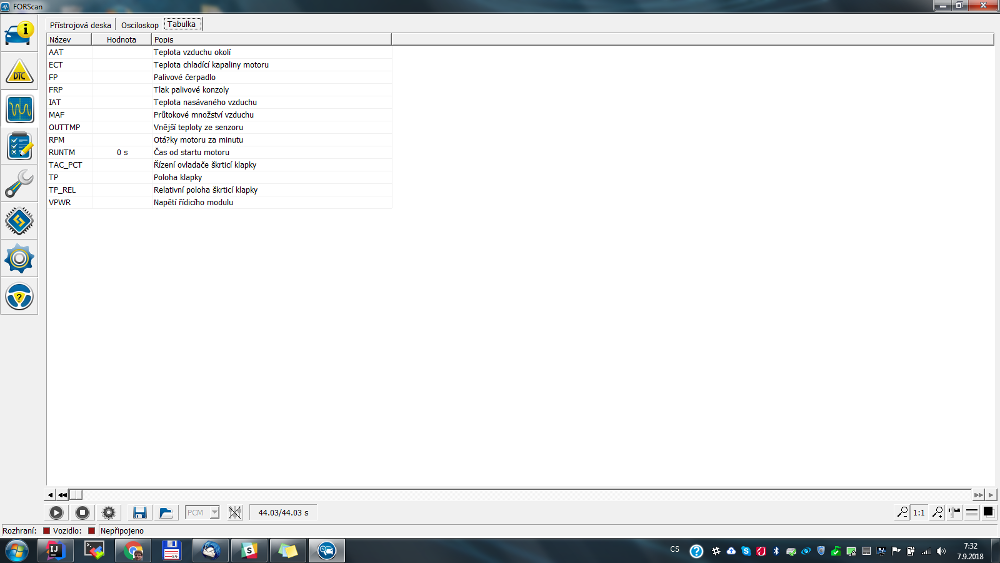

Můžu poskytnout data z mého vozu pokud by byl zájem.

Tak určitě by bylo zajímavé nasbírat víc dat, abychom si mohli udělat obrázek jak si tyto motory vedou.
