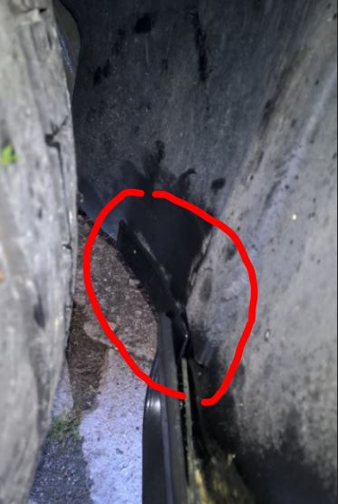

Takže - takhle to vypadá původně:

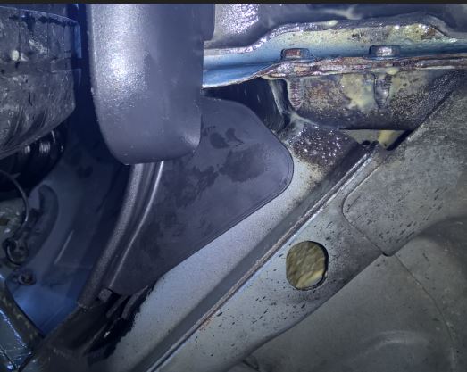

Ten kousek plastíku pak vypdá naživo takto - tvar už napovídá, kam s ním
Zespodu vcelku obstojně zakryje prostor mezi plechovým a plastovým podběhem

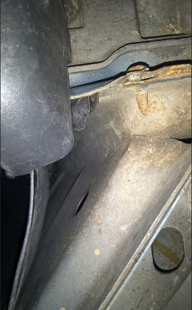

A krom hrany není zvrchu nic poznat.

Odpadnout to pravda může, vcelku beze stopy, pokud by ta vroubkovana plechová vložka vyrezla a rozpadla se. Coz neni nereálné, ale ne zase tak rychlé.
