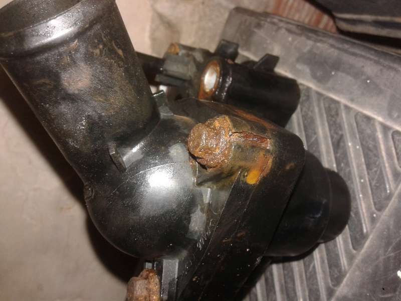

Menil jsem rozvody na 1.8 tdci pri 173 000 km.Byl praskly termostat a ubyvala chladici kapalina.Vymenena kladka, remen a vodni pumpa.Cena za rozvody 5000 i s praci, termostat 2500.Auto je pocitove tissi, a mam i llid v dusi:-)

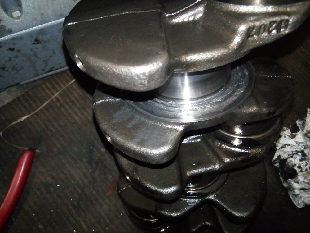

Zveril som to do rúk jednému známemu, mechanikovi, a ten po rozobratí motoru prišiel na závadu, bolo to zadreté axiálne ložisko na kľukovke, fotku priložím keď sa k tomu dostanem. Kľukovka bola vyhryzena, ale blok v poriadku. Takže idem skúsiť výbrus. Dám vedieť ako to pokračovalo. Keď sme ale pozreli na rozvody ktoré demontovali z môjho auta a hodili mi ich do kufra, našli sme toto čo je na fotke ... Na to, akú sumu som dal za ich výmenu, nedokážem pochopiť, ktorý dement dokáže takto poskladať rozvod ... Vrátil som sa dnes do servisu s otázkou: Demontované diely ktoré ste mi dali do kufra boli z môjho motora? ...

prikladam foto klukovky

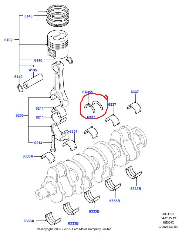

bolo to jedno z týchto ložísk, jedno bolo bez poškodenia, druhé totálne zdemolované ...
na bloku chvalabohu ani stopa po poškodení, zato kľukovka kvalitne vyhryzená ...
po demontáži kľuky bol olej na všetkých miestach kde mal byť, kanáliky v poriadku ... ale ako sa toto mohlo stať nech mi niekto vysvetlí

- Příspěvky: 13617
Re: Rozvody nafta 2004-2010
Fabulacia: Prilis vysoka hladina oleja a klukovka mlatila do nej?
Upchaty mazaci kanal?
