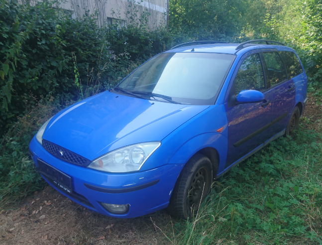

Auto se bohužel stalo nepojízdným (nedostanu se pod něj) a potřeboval bych se bez klíčků dostat pod kapotu.
(auto jsem pujčil bratránkovi, ten začal brát drogy a kšeftovat atd atd atd ....... a auto už nejezdí, klíčky fuč, bratránek taky - rodinu si nevybíráte)
