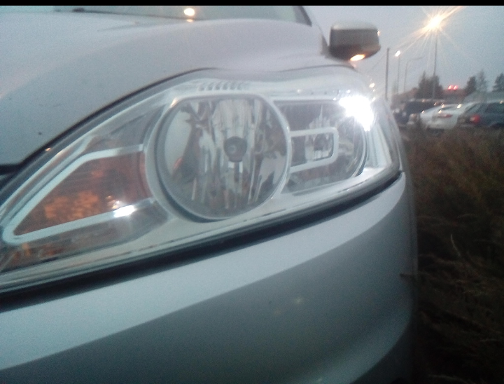

čauko, ja som dnes dal do parkovačiek obyčajné ledky za 4€… všimol som si v slnečnom svetle, že sa začína zase zosvetľovať, obhoruje, svetlomet okolo parkovačiek... pri dlhej debate v autodieloch som vzal úplne obyčajné, že aby som nebol prekvapený že vydržia dlhšie ako nejaké s odpormi a kadekde čím, no uvidíme... čo aj celkom vyhovujú, nesvietia nejak extra silno- foto skresľuje

Re: Aké LED - ky na FOCUS ?
Focus si hlídá jen blinkry, takže do ostatních můžeš dát LEDky
Myslím že ak, tak sleduje to len po-FL Focus (ak nie až mk3+), na pred-FL mi nehlási nič a samozrejme to musí byť nejaká obyč. bez rezistora a tak...
