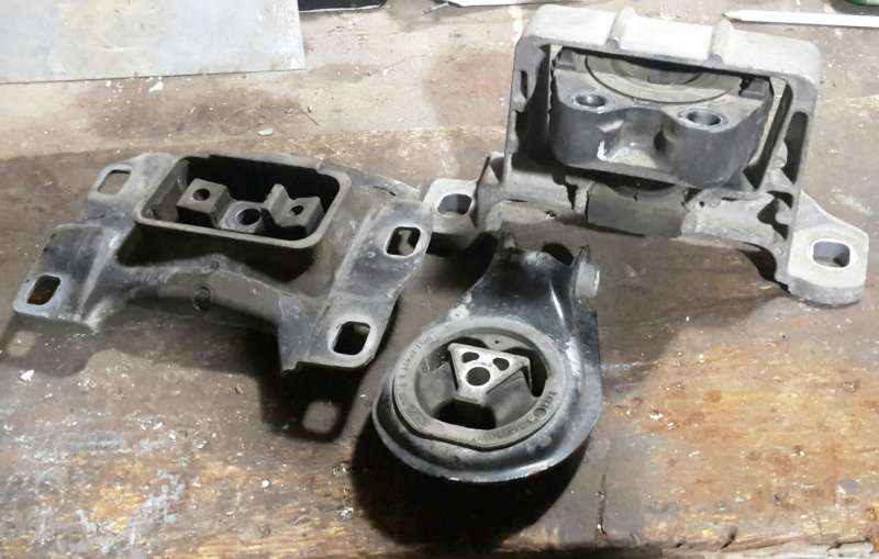

Ja uz aj dva vymenene. A teraz idem rozobrat pol auta aby som sa dostal k tretiemu :)

Hotovo :)
Vyhodil som aj airbox pre lepsi pristup potom uz to tam skakalo same...

Traja veterani... :)
