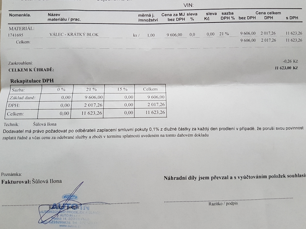

Tohle je můj účet za polomotor

Bohužel to už neplatí.....a neprovokuj :wink: já dal teď vo trochu víc jen za špatnou zkušenost :wallbash:
