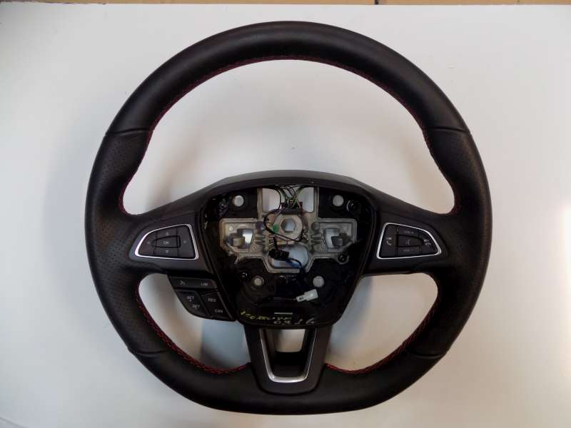

tak kupil som si novy volant :) kedze velmi rad by som si konecne v zime vychutnal vyhrievany :D

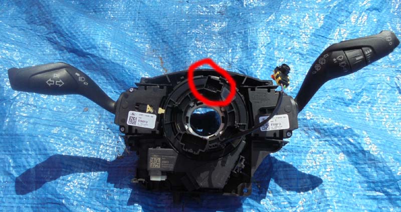

pro dalsi "predelavace" upozornuji, ze je potreba krouzek pod volant s extra konektorem:
a pote je potreba v parametrech BCMi (ne v centralni konfiguraci) nastavit, dve hodnoty, aby to fungovalo - samotne zapojeni dilu tedy nestaci

V MK3.5 som nic neaktivoval v BCMii. Fungovalo to hned po zapojeni :nixw:
A ano ako si poslal obrazok, velmi velmi jednoducho sa da rozlisit SASM modul pre vyhrievanie, ze ma dodatocny mensi konektor :)

Bez airbagu. Presne ako pises ja som pouzil moj, kedze som vymienal faceliftovy volant za faceliftovy.
Ale ak vyslovene nechcete sportovy volant s presivanim aky som kupil ja tak urcite obycajny vyhrievany kupite lacnejsie. Rozpoznat sa da podla dodatocneho konektora s cierno-modrymi drotmi.

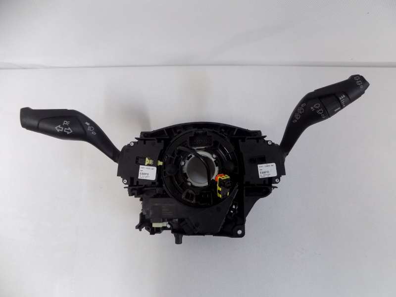

Jednotlivé páčky jsou: F1FT-17A533-BA pro pravou, levá CV6T-13335-AE, samotný kroužek F1FT-14A664-AA , a zespodu asi jako celek F1FT-3F944-BC to by melo asi sedet ne?

Mam detailne nafotene packy aj cisla dielov mozno ti to pomoze. FOtky su zazipovane.
