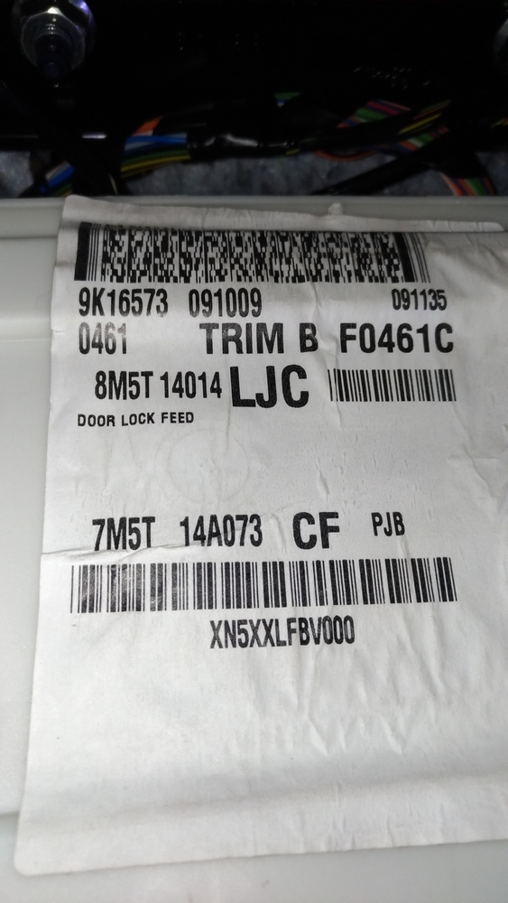

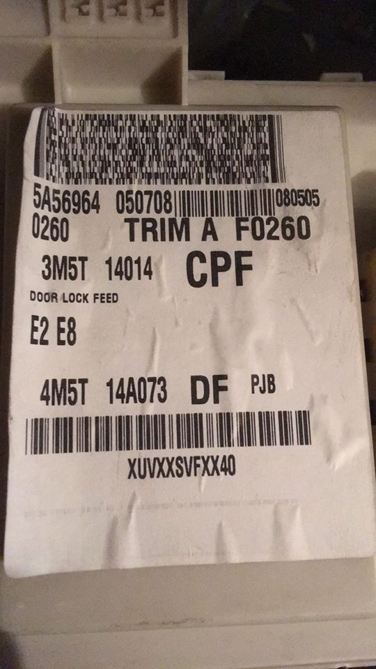

První GEM je pro mé auto ale ten druhý je taky do Ford Focus 2 rv 2006 ?
Mate mě první půlka čísel jestli to není na C-Maxe

mas-li 4M5T, dej 4M5T

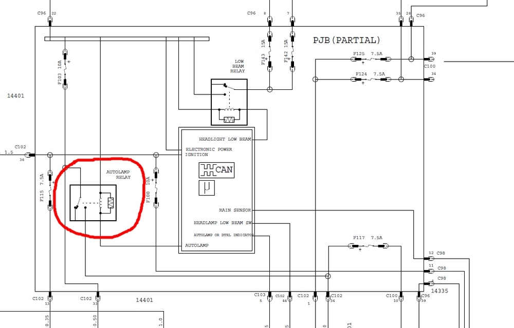

Zdravím všechny na fóru.
Nejdřív bych chtěl udat co vše umí můj GEM CF ve Fokusu 10/2009 Titanium z DE:
Poloha AUTO - rozsvícení dle senzoru osvětlení
Tempomat
Vyhřívání čelního skla, zrcátek, trysek ostřikovačů a PTC topení
Dvojité zamykání
Vnitřní samozatmavovací zrcátko
Senzor deště + osvětlení
Nemám samozřejmě kontakty pro denní svícení a automatické rozsvícení světel. To je věc kterou teď řeším jiným způsobem a potřeboval bych vědět kde se nachází relé označené AUTOLAMP RELAY viz obrázek se schématem. Myslím si, že uvnitř GEMu se nacházet nebude, ale vůbec nevím kde ho hledat a pokud mi funguje poloha AUTO, tak by tam mělo být.

- Příspěvky: 6806
GEM po FL
Uvnitř GEMu..
