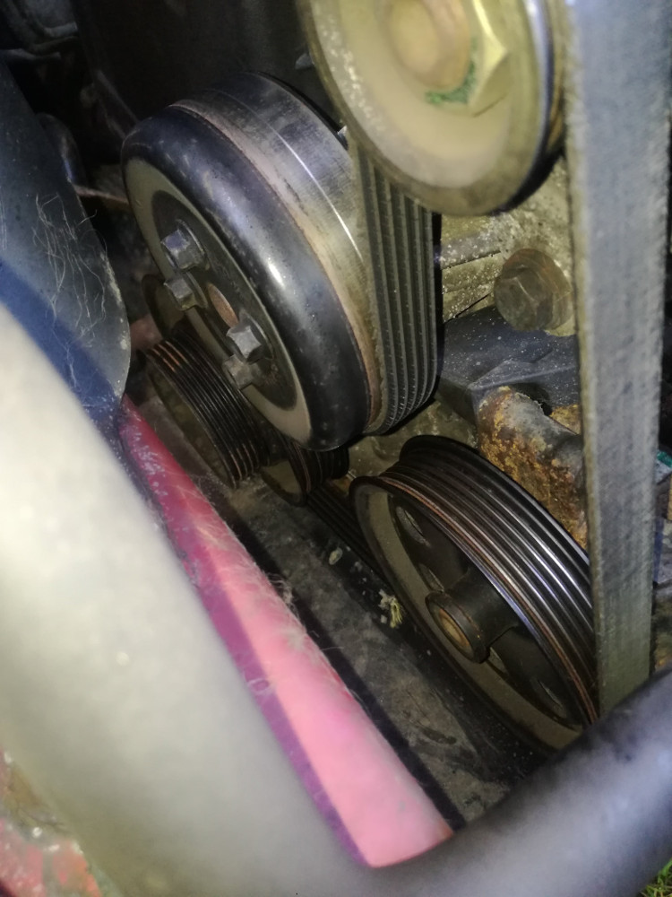

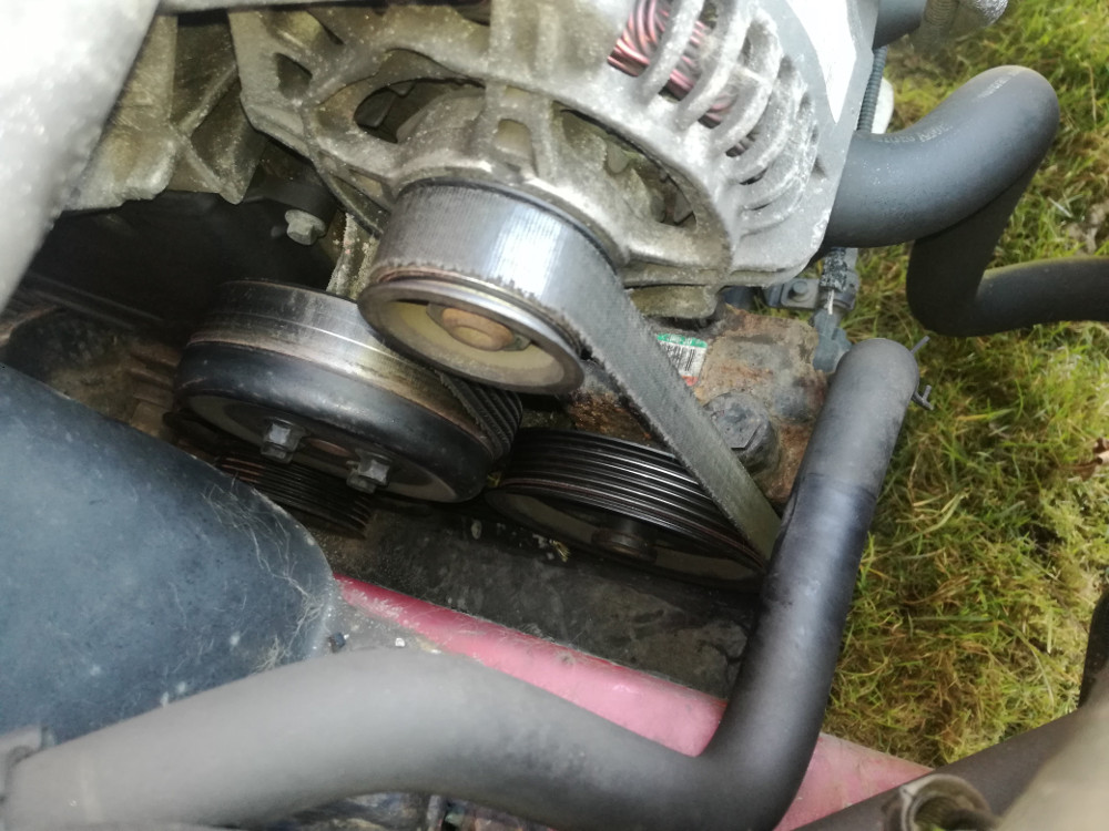

Re: Napínací kladka 1.6 zetec
Tak to máš asi nějaký atyp nebo samo doma, protože na motory 1.6 16V v FFI se montoval napínák vždy. Řemeny se používaly jen dva. Délka řemenu se lišila od toho, jestli má auto klimu nebo nemá. Napínák se montoval vlevo nad řemenici klikové hřídele a docela by mě zajímala tvoje fotka z tohoto místa.
Takto jsem to měl já.

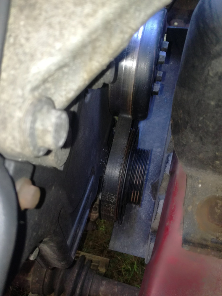

Když tady čtu o dvojité řemenici na klice, pak mě napadá, jestli tam nemáš motor z FFII, ten už napínák neměl, jedna řemenice pohání čerpadlo, altík a servo, druhá pak klimu. Řemen se nasazuje pomocí přípravku (takový plech s náběhem se nasadí na řemenici) a je součástí "lepší" sady řemenů. V knize jak na to, je to popsané. Návod je od strany 29.
Lepší by byla ale fotka nebo kód motoru, takhle tady můžeme diskutovat donekonečna.

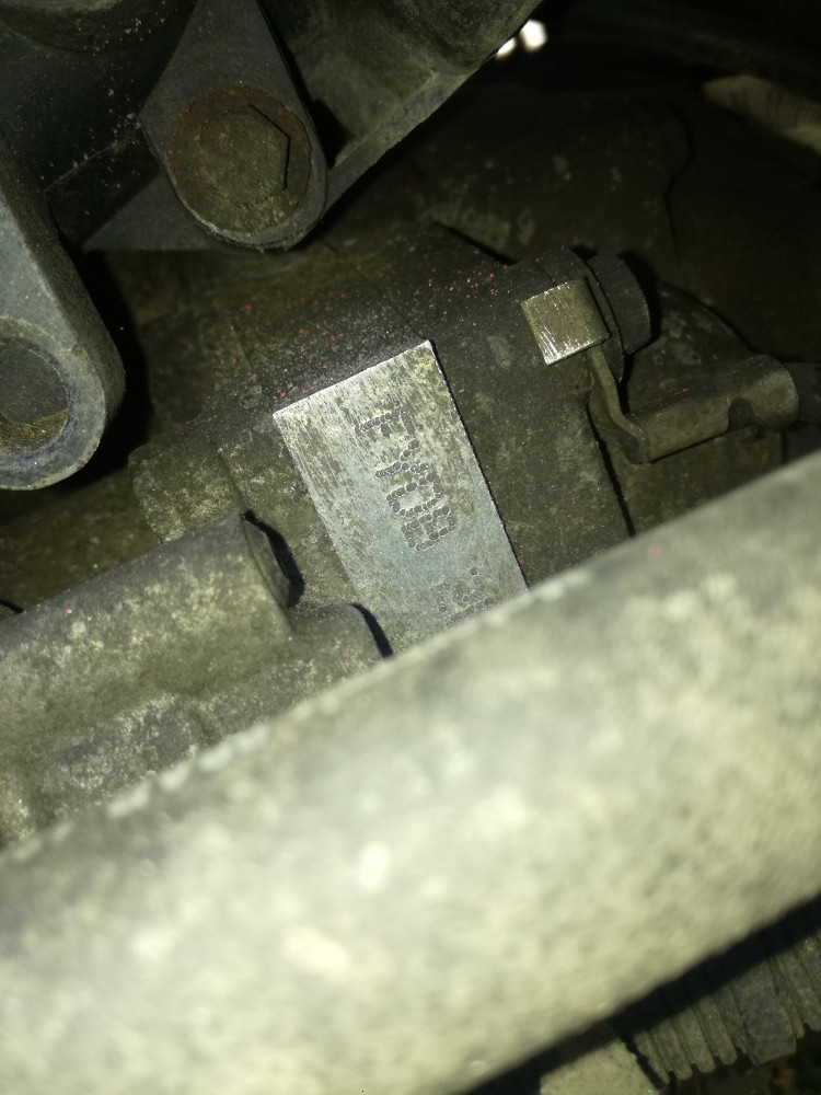

No když kouknu do Jak na to pro FF2, tak ten řemen tam je na obrázku přesně jako u mě. Mám ale jak v TP, tak i na motoru označení FYDB, navíc na víku ventilů je ZETEC.
Stejný motor se dvěma řemenicemi jsem kdysi koupil do svého jako výměnný díl od rOmika a byl z jedničkového FF s automatem. Kód FYDB následně přeražen na FYDA.
Nikde a od nikoho jsem se nedopátrel, na co tam ta druhá řemenice je. Jestli to má nějakou souvislost s automat. převodovkou nikdo neví, ale ostatní komponenty jsou naprosto schodné. Nic se neupravovalo, jen se odstroji starý a naházelo se to na nový.
Přehodil se i původní napínák.
Dapadá mně zásah nějakého kutila- český mechanik dokáže kouzlit, aby dosáhl funkčnosti.
