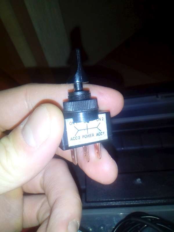

mam doma jeden vypínač, dúfam že sa tam hodí... niekde by som ho skryl podľa možností, alebo keby som pozháňal nejaké elegantné, originál, tak namieato záalepky dole pod ovl. klimy

Já jsem zapometlivej, tak potřebuji aby to při natáčení svítilo. :roll:
