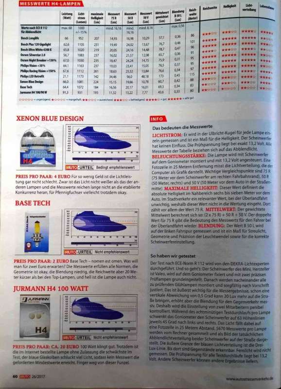

Dostal jsem nemecky casopis s porovnanim zarovek (H4). Pro zajimavost je ve srovnani i 100W zarovka a LEDka.
Skoda, ze legislativa neumoznuje nahradu LEDkama, bylo by to zajimavy... Ale jinak zadny objev Ameriky, koupi Osram/Philips/Bosch clovek chybovat asi nemuze, jde jen o to, co se komu vic libi...
No, kdyz mam ty LED denni svetla, mohl bych teda neco takoveho pekneho poridit, nestoji to svet.

Testovane boli kvalitne LED ziarovky. Nie cinske, ktore 99,99% ludi pouziva.
Merali iba dosvit. Nie oslnovanie. S cim maju problem prave HID a LED nahrady.

Stano, oslneni je v metodice mereni zahrnuto take jako B50L, a jako jedna z merenych hodnot je uvedena v tabulce. Na obyc casopis o autech mi to prijde test na urovni, ne jako ze Sveta motoru
Souhlasim, ze Cina alias Ali bude jinde, ale tyhle LED Philipesy jsou (pokud tomu dobře rozumim) proste srovnatelnou náhradou za zarovku. Pokud by se samozrejme někdo z legislativcu obtezoval timto zabývat...

Povolis kvalitne a vsetci budu montovat cinske suvixy.
Dovod na vymenu nevidim. Ako pises, su porovnatelne s kvalitnymi halogenkami. Cena bude asi nasobne vyssia. A chladenie v reflektore dost otazne. LEDka potrebuje nizku teplotu na spravne fungovanie. Inak klesa jej svetelny vykon a klesa zivotnost.
Keby aj legislativne povolia moznost vymeny. Obnasalo by to aj nutnost mat ostreky prednych svetiel (kvoli snehu a ladu). Opat, kolko ludi by to naozaj riesilo?
