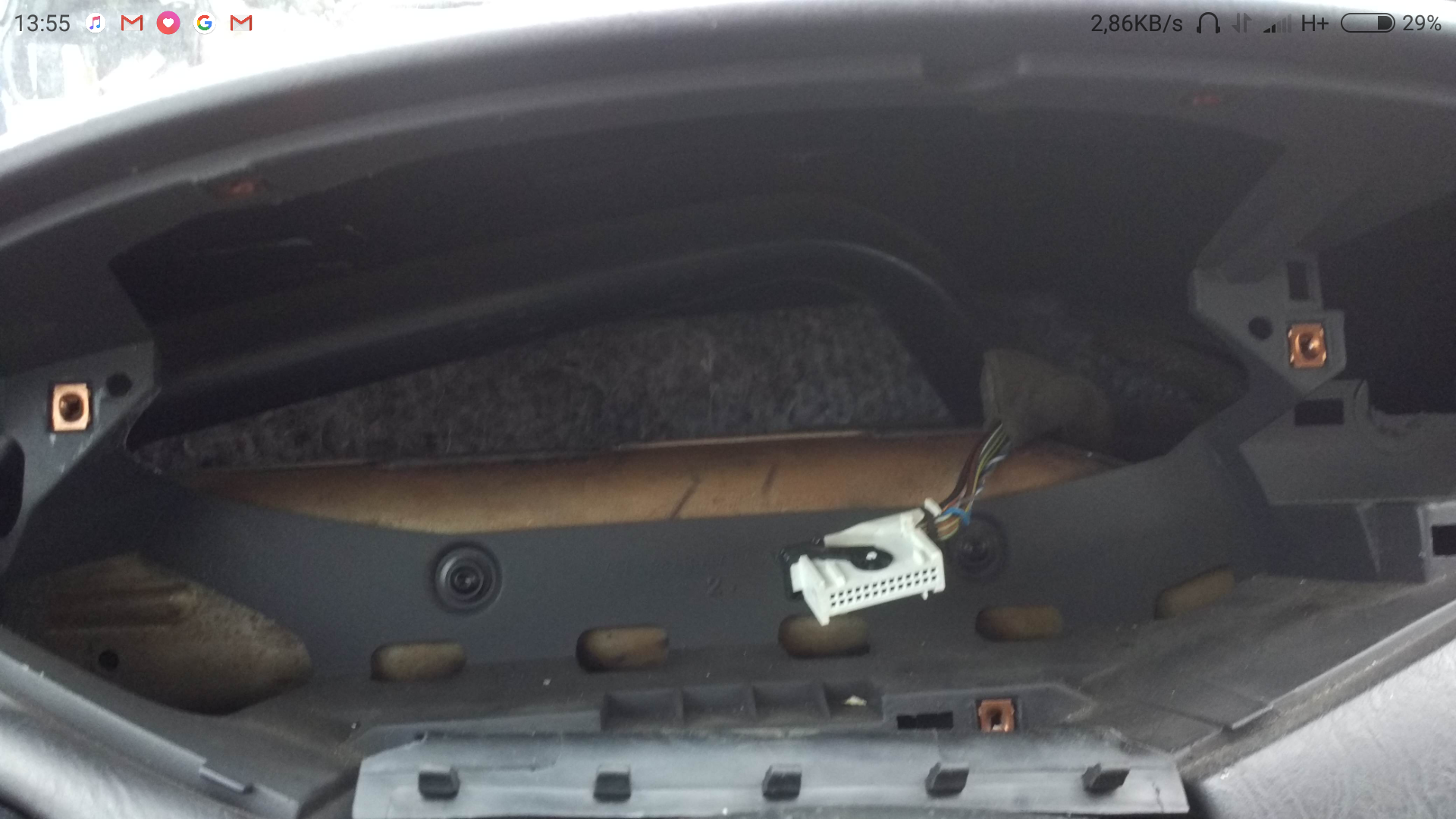

baron
- Příspěvky: 7
- Registrován: 28.11.2017 11:35
Re: Jak poznám, zda má můj focus přípravu na palubní počítač
Opět zdravím, asi jsem hloupý, ale když mám sundanou přístrojovku, tak kde bych měl najít ten konektor pro palubní PC? Děkuji

- vitut
- Příspěvky: 3024
Nahmatej svazek kabelaze za tou kovovou vyztuhou. Svazek s konektorem by mel byt kousek vpravo od svazku s konektorem do budiku. Nejspis bude zalepeny u hlavni kabelaze.
