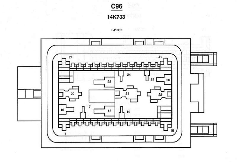

Re: Svetelny senzor a svetla denneho svietenia
Jj, je to ono. Kompletní číslování konektoru je zde:
- dallasCZ
- Příspěvky: 80
- Registrován: 13.10.2009 10:34
- Bydliště: Mikulov
díky, tak pozici 26 jsme zastrčil v pohodě, ale tu pozici 1 ne a ne nastrčit...rval jsem to tam tak dlouho,až se mi ta koncovka zlomila.
Nevíte kde se ty nacvakávací koncovky dají koupit a jak se to jmenuje?
Tak už jsme to našel je to PIN-krimplovací konektor.
Tak hurá ho sehnat a jde se na druhý pokus.
- Příspěvky: 6814
A vydělal jsi napřed tu červenou vložku?
Je: Ford B-max, 1.0 EB
- dallasCZ
- Příspěvky: 80
- Bydliště: Mikulov
ne, to musim? jak ji vyndam?
- vita_k
- Příspěvky: 4023
- Bydliště: Brno a okoli
Má tam takový zapadky ze strany gemu
- dallasCZ
- Příspěvky: 80
- Bydliště: Mikulov
díky borci...hotovo...
