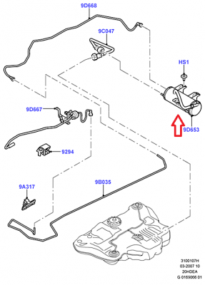

Zdravím, poslední dobou musím tankovat tak napůl zmáčklou pistolí, protože jinak se mi pořád vypíná. Jakoby už byla plná nádrž. Zkoušel jsem jiné polohy pistole, různé pumpy. Že by byl nějaký problém s odvětráváním nádrže ?
Koukal jsem do katalogu a našel nějakou odpařovací nádobku (finis 1496514)

Tahle nádrž obsahuje aktivní uhlí a absorbuje benzínové páry z nádrže. Po nastartování a uvedení motoru do specifických podmínek (teplota motoru atd.) jednotka otevře elmag ventil a nahromaděné benzínové páry se spálí v motoru. Tenhle systém není spojený s okolní atmosférou kvůli normám pro životní prostředí.
