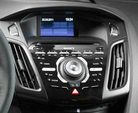

Ahoj zeptám se jakej je rozdíl v autorádiu mdf a Sony mám tam to mdf a mám šanci za dva tisíce mít Sony má to cenu měnit děkuji za rady.
- Příspěvky: 24900
Re: Originální navigace MFD
SONY na fotce neni navigacni ... jinak bys mohl vymenit CDmechaniku, kde ta od SONY ma lepsi zesilovac ... celni panel nevymenis, protoze SONY nebude mit prirez na SDkartu s mapama
krtek009
- Příspěvky: 19
- Registrován: 30.01.2017 08:19
Aha díky, tak to už je lepší pořidit si rádio s androidem že viz obrázek.
