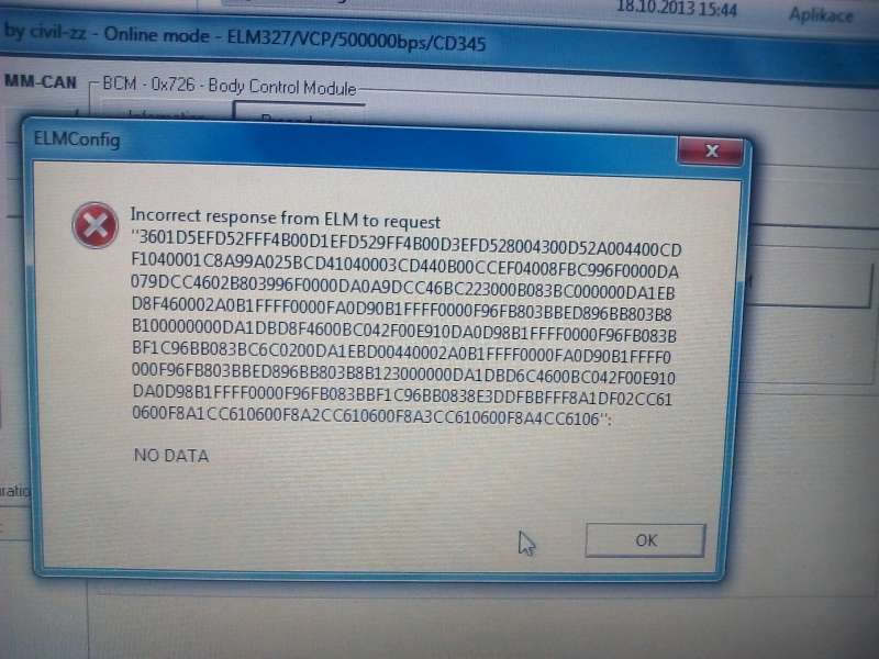

Elm mi funguje jen mi nenačte po požadavku read vubec nic a elm má přeplé na HS-can. Nevím ale myslím že nedělám nic špatně. Prostě Kabel nenačte žádnou jednotku.
BCM - Information vycte?
a PCM - Information vycte?

BCM i PCM information vyčte ale když pak dám read vypíše to co je na foto výše

Alergin píše:BCM i PCM information vyčte ale když pak dám read vypíše to co je na foto výše
Zkoušel jsi centrální konfiguraci načíst třeba přes Forscan? Jinak nemusí být ani klíček v poloze 2 - naopak bez zapnutého zapalování tam naskáče míň chyb...

zjistil jsem že to jde jen s verzi elmconfig 0.2.4 s jinou nemám šanci což je fakt divné

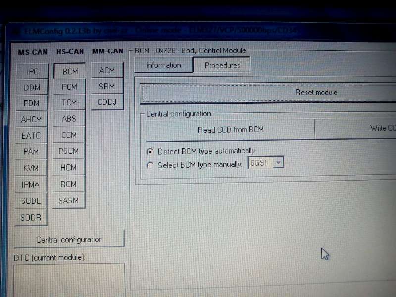

BCM najde i vypíše v jiných verzích elmconfig ale když chci dat read po chvíli to vypíše toto viz foto
PO READ VYPÍŠE TOTO
PO READ VYPÍŠE TOTO
BCM NAJDE
BCM NAJDE

CENTRÁLNÍ KONFIGURACI MI TO UDĚLÁ V POHODĚ VE VŠECH VERZÍCH DLE WIN ALE FUNGUJE JEN S 2.4

na fotce neni informace o BCM ale o SRM - ukaz BCM

Vypis BCM vše najde když pak dám read vypíše to (viz fota)

porad jsi sem nedal fotku BCM-Information po nacteni dat :bebng:

Data nechce načíst jen ve 2.4 verzi ale samé klikyháky. mám kabel ale BT nějak nejde sparovat s tel. jednotku BT načte že tam je i Elm ale v menu navigace se neobjeví nic ani po odpojení baterie
