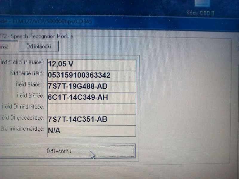

Alergin píše:Po nastavení na FTDI elmconfig nenajde připojení kablu viz foto
a ty mas FTDI chip v kabelu? asi ne; takze si nech prvni volbu, vyber spravny port COM, v rozbalovacim menu MONDEO a dej OPEN - pokud se Ti otevre okno s prehledem jednotek, tak to mas spravne
Tak Tvuj kabel NEpouziva cip FTDI. Cinani od jiste doby, pote co jim firma FTDI zastavila funkci jejich padelku v ovladacich, pouzivaji jine cipy. Nejcasteji CH340 atd. a pro tyto cipy NElze pouzit
tento "lepsi pristup" ke komunikaci.
Musis tedy jit cestou vybrani spravneho COMu.

Elm mi funguje jen mi nenačte po požadavku read vubec nic a elm má přeplé na HS-can. Nevím ale myslím že nedělám nic špatně. Prostě Kabel nenačte žádnou jednotku.
A vyjede tohle.
A vyjede tohle.
pak dám READ
pak dám READ
BCM najde
BCM najde
