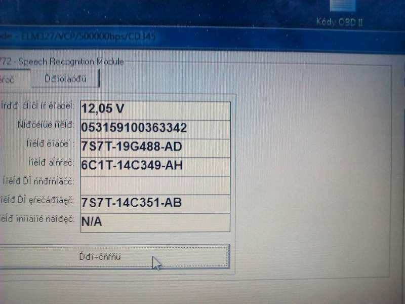

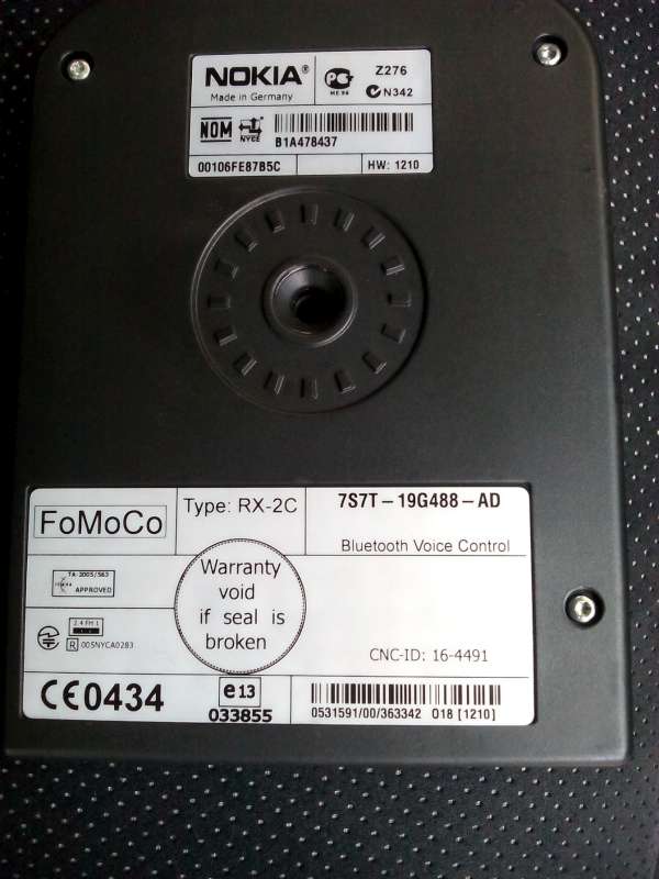

Re: Original bluetooth handsfree + voice control
oprava BT modul NOKIA 7S7T 19G488 AD
- Alergin
- Příspěvky: 76
- Registrován: 23.03.2017 10:09
PRO JISTOTU FOTO MODULU. BUDU VDĚČNÝ ZA JAKOUKOLI RADU A POMOC
- Příspěvky: 24927
musis autu rict, ze ma pouzivat BTmodul (diagnostikou zmenit parametry centralni jednotky)
- Alergin
- Příspěvky: 76
Asi mi na to nebude stačit upravený ELM
- Alergin
- Příspěvky: 76
Mám jej od Adow
- Příspěvky: 24927
najdi si vlakno ELMConfig
- Alergin
- Příspěvky: 76
ELMCONFIG mámstažené programy jen nevím jak to tam nastavit a povolit a hlavně nahrát do auta.
- Příspěvky: 24927
tam je to popsaneZaQik píše:najdi si vlakno ELMConfig
- Alergin
- Příspěvky: 76
tak jediné co jsem udělal přes elmconfig byl reset modulu. jinak nic nejde udělat
- Alergin
- Příspěvky: 76
- ScorpionSX
- Příspěvky: 1834
- Bydliště: Trenčín, SR
Hlavne si to asi prepni do angličtiny, v tomto rozsypanom čaji sa isto nedá orientovať
Jazyk nastavuješ pri spúšťaní programu.
