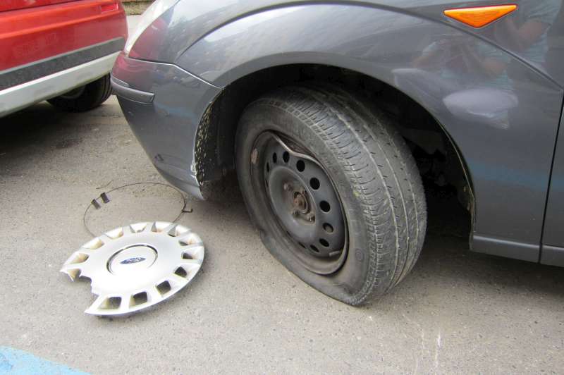

Zdravím všechny,
dnes v noci mi někdo neznámý naboural auto. Bylo to v ulici Šmeralova, parkuje se tam podél na obou stranách. Trefil levé přední kolo, které bylo stočené doprava a koukalo ven z podběhu. Zběžně jsem ráno cestou práce prohlédl - poklice na šračku, ocelový ráfek vyhnutý délce cca 10 cm, vyfouknutá guma (asi proražená), odřený blatník a auto posunuté cca 30 cm směrem do chodníku. Zrcátko naštěstí standartně ohýbám a navíc má silnice velký příčný sklon, tak trčelo jen kolo. Volal jsem samozřejmě Policii ČR - kouknou na kamery a do 14 dnů vyrozumí o neznámém pachateli:-((
Co si myslíte - bude to jen na výměnu kola (ráfek + guma) nebo by to mohlo být horší???? Foto dodám večer! MArtin

Omrknout, jestli není nic ohlé,ulomené. Pokud bude vizuálně vše v pohodě,tak určitě udělat geometrii.
Guma se mohla vyfouknout jen díky křivému ráfku.Pokud nepopraskaly kordy uvnitř. Vyvažovačka to zjistí.

Tak jsem na to po práci kouknul, nasadil dojezdovou rezervu a snad to bude jen disk. Udělám geometrii a uvidíme, nechci to zakřiknout. Je to prostě tak, že některý lidi jsou ... MArtin

presne som mal kedysi tento problém len sa mi to stalo pred obchodným domom a na tú smolu tam kamery neboli
...tiež som mal pokrčený blatník a drcnuté koleso a odniesla si to tyčka riadenia (-6° zbiehavosť kolesa) a parádne mi drala vnútornú stranu gumy...ako si dopadol na geometrii? nepodceňuj to a môžem ti povedať že mal som omnoho menšiu preliačinu na blatníku a podľa toho kolesa si musel dostať riadnu šupu

jak píšou kluci, určitě s tím na geometrii, že ti pošoupnul auto o 30cm to je dost, mohlo se třeba ještě z druhý strany narazit o chodník ..

Pěkně vyvrácený.. Bál bych se nejen o ohlý rameno nebo nápravnici, ale i o poškozený řízení.. Pneu bych zahodil, byla silou přimáčklá na ráfek = pravděpodobně narušený kord. Vyfoukla se nejspíš jen odtlačením těsnicí plochy od ráfku.

stačí ti urobiť geometriu na istotu a prekontrolovat nápravu ale verím tomu že z nápravou nic nebude lebo ja som zažil vačší bouračku z ff1 a okrem ráfku a nastvení geometrii my nic neposulnulo ani neprsklo.
