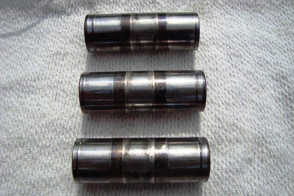

Hoj jak jsem už psal tuhle problematiku řesim už běžně.Hlavně u motorú Hwda-d a Shda-d.Bohužel jsou to bez debat pístní čepy a i když to nevypadá je to celkem snadno řešitelný pokud se to udělá včas.Nicméně motor se musi komplet rozebrat ale blok zustava v aute.Zajimavějsí je proč se to stane a co se vydře,zrovna to řeším s technologama.Na ventily,Oleje a čarovný vody zapomeňte.Věc se má takhle.Při intervalu servisu 20 tkm nebo méně kvalitního oleje se postupně začnou zanášet jak drážky pístních kroužkú,tak břit polostěráku a pružina stěracího kroužku což má za následek zvýšenou spotřebu oleje a spolu s tim se v pístu ucpou především oba mazací kanálky pístního čepu který se začne vydírat což postupně zpúsobí to klepání při deceleraci.U benzinových motorú 1,6 je čep nalisován na pevno v ojnici a kýve se v pístu a ted to divný:to co se vydře (o cca 0,1-0,3mm)je právě ten tvrdej ocelovej cementovanej čep (viz.foto) a hliníkovej píst to skoro vždy přežije(kdo mě vysvětlí proč má u mě pivo).MOŽNOST OPRAVY:Bohužel samotnej čep se ve fordu koupit nedá jako vlastne skoro nic na spodek těchto motorú(dodává se polomotor)a i specialisti na motory jich moc samotnejch nemaj(dodávají se k pístúm).Možnost je nechat si vyrobit víc kusú(což mám) a mít přípravek na přelisování.Nedoporučuju to dělat na lisu protože reálně hrozí prasknutí nebo zdeformování pístu a ty už nekoupíte vúbec,mám speciální přípravek,nejde to pořádně uchytit stejně jako je potřeba před lisováním (např.indukcí) nahřát oko ojnice a čep zmrazit a vycentrovat.Mazací kanálky v pístu jsou zcela vyplněny ztvrdlým karbonem který se musí 2mm vrtákem protáhnout (na vodičky za chodu zapomeňte)stejně jako očistit drážky ,břity, a kroužky od usazenin. P.S. Už jsem to dělal i u motorú TI VCT 1,6 Focus i Mondeo 1,6 od 08.

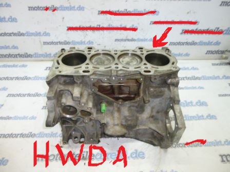

Zajímavej dotaz,abych se přiznal nikdy jsem po tom extra nepátral,zřejmě jen rozstřikem od kliky.standartni ostřik tryskou z bloku na dno pistu(jako např.fiat apod.)to nemá.u řady motorú SHD. je ale uvnitř zcela inovovanej blok a je jinak řešený obtékání válcú chladící kapalinou a píst je oproti řadám HWD.. taky pozměněnej a taky už nemá z boku tu černou grafitovou třecí vrstvu.Z venku vypadají ty bloky identicky ale uvnitř je jinej.Možná v tom je právě zakopanej hund protože právě u řady SHD se to klepání vyskytuje nejčasteji.

SHDA je mladsi ? Ten je, jak koukam, typu "open deck" a jeho vyroba je levnejsi. Opendeck je ale mene pevny, protoze valce nemaji oporu nahore a tam jsou nejvetsi expanzni tlaky.
