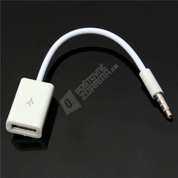

Ahoj lidi, můžu tohle připojit k mému Travelpilot EX ? Podle fotek zadní části co jsem našla na netu, snad ano? Chtěla bych přehrávat hudbu z mobilu.
Nejradši bych z flasky přes USB, ale s mým rádiem to asi nepůjde ... :?
https://www.ahifi.cz/aux-adapter-pro-au ... b-comments
EDIT:
a nešlo by do rádia zapojit jack samici: https://www.carmedia.cz/autoradia/reduk ... 0wod7HcJDQ
a do ní pak konvertor jack/USB ? https://www.aliexpress.com/item/3-5mm-M ... 1a13c6e27d

Ten AUX adaptér by mal ísť, ale neviem, možno má EX riešený AUX inak ako "klasika" CD6000...ale ten adaptér na USB je celkom zbytočnosť. Nezískaš tým žiadnu extra výhodu a navyše z mobilu cez AUX môžeš aspoň ako-tak ovládať čo ti hrá, kdežto ak by tento adaptér vôbec fungoval, tak by len išiel celý obsah klúča dookola, bez akejkolvek kontroly...ak chceš niečo "multimediálnejšie", tak buď čínu, alebo v rámci Fordu spraviť upgrade na po-FL Sony (resp. aj pred FL, ale ide o ten model Sony), alebo FX/NX Travelpilot (podla toho akú máš klímu...a financie samozrejme :) )

No výhoda je ta že se mi nebude vybíjet mobil a hlavně těžko budu přehrávat z mobilu a ještě mít zapnutou (na mobilu) navigaci...
Samozřejmě další možnost je koupě jiného rádia, nicméně na to teď nemám prachy, takže mě napadlo toto rychlejší a mnohem levnější řešení.
Takže by měly jít ty kabely takhle na sebe napojit?

Taky by mě zajímalo jestli moje Sony 6x mp3 bude umět načíst tuhle levnou srandu přes AUX?

myslím že to pôjde...otázne je to, či je ten "prevodník" z USB na AUX vôbec funkčný. Ale, ak by som mohol navrhnúť ešte jednu alternatívu, tak toto:

ScorpionSX...nemám BT. Proto jsem řešil možnost přehrávání hodně písniček rádiem 6x mp3. Teď už mě nebaví vypalovat mp3, tak mě zarazil ten primitivní adaptér AUX-USB.
