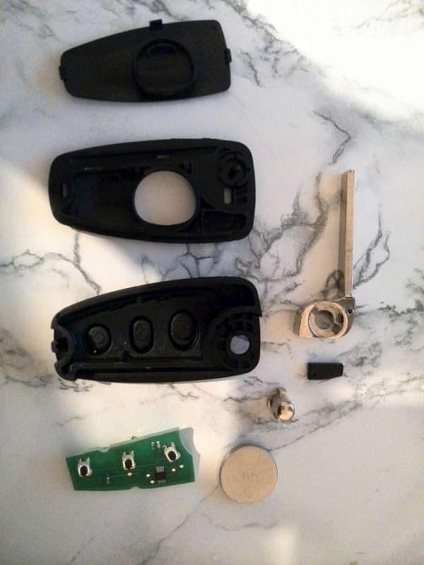

Rozumím, díky za info. Zajima mě ještě jestli to pujde nakodovat na focus mk2 (2005). Pokud bys sem hodil fotky, budu samozrejme rád. Ještě jsem nepochopil, jestli u těchto klíčů je nutné předělat z původního imobilizér (ten malý černý kousíček plastu) nebo to lze udělat tak, abych měl vlastně třetí plně funkční klíč?

Par fotek je v priloze - pokud bys mel zajem nafotit jeste neco dalsiho, staci rict.
Jinak jsem se dneska hecnul a po pul roce nakodoval klic alespon jako dalsi dalku, abych ho otestoval a bez problemu odemyka i zamyka.
