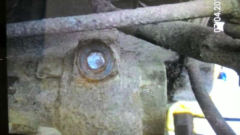

Zdravím všechny, potřeboval bych poradit, mám Mondeo Mk3 sedan 2001 1,8 92kw. Včera při výměně zadních tlumičů a pružin se nám takto utrhl šroub a na druhé straně nejde povolit tak že se bojim že dopadne stajně. Jde to nějak vyřešit, odvrtat nebo radši sehnat jiné těhlice?

Ok díky to vyzkoušim, ale nevím jestli tam bude dostatečný přístup udělat to přímo na autě.

Vytahovák tam zalomíš.... Normálně postupně odvrtat vrtáky od cca 4,5 - 10,5
V mezeře těhlice šroub vyříznout flexou a ze strany těhlice, kde není závit ho vyklepnout směrem do mezery a zase odřezat. Když nepůjde vyklepnout, tak odvrtat i druhou stranu těhlice. Pak tam dát šroub M10 delší než těhlice a dotáhnout matkou.
Dělal jsem tak obě těhlice na mém Mondeu. Jestli máš ještě jeden šroub nezalomený, tak prostřikávat a pomalu povolovat, dotahovat, povolovat, prostřikávat. Pak nejlíp dát šroub nový.
Odvrtávání se nejlíp dělá se sundaným tlumičem, líp si těhlici natočíš a uděláš to i na autě. Stačí dobrá vrtačka, pořádné vrtáky, olejíček na chlazení a po ruce flexa na přebrušování vrtáků. Půl hoďky a je to

Tak tlumiče a pružiny vyměněny. Díky Křendo
