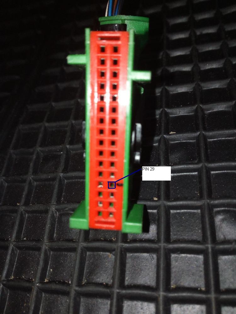

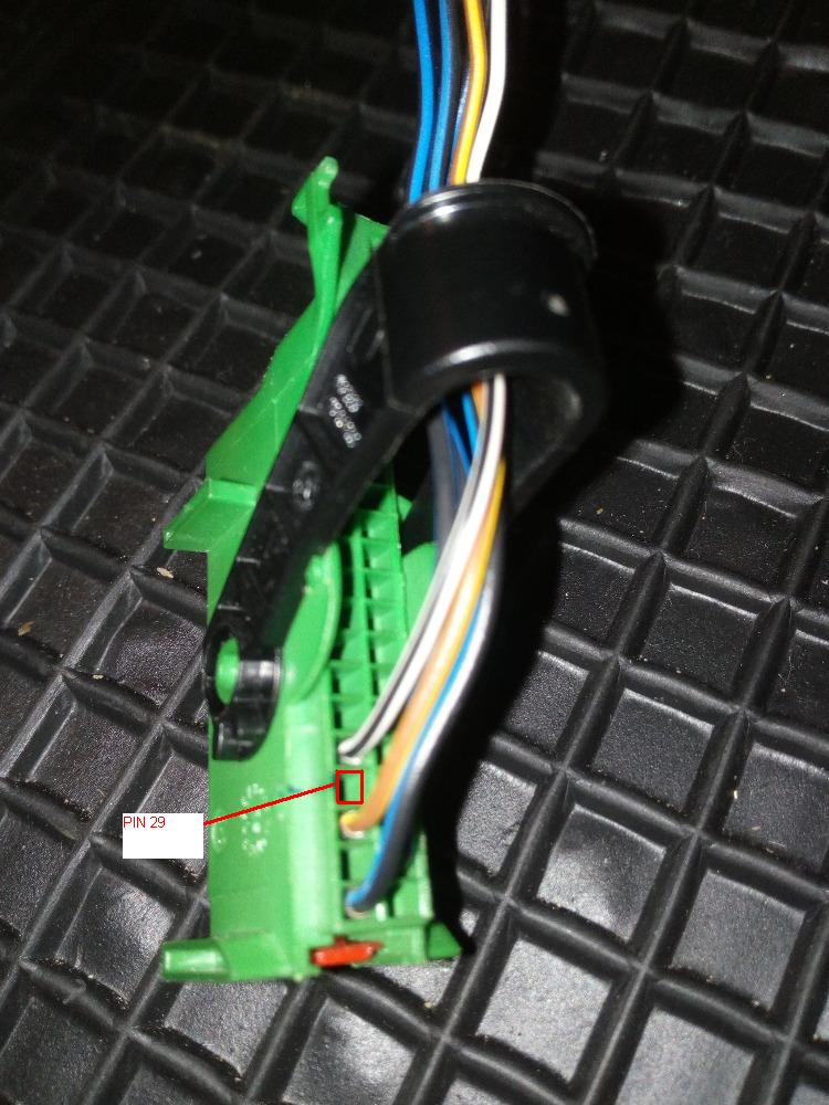

Kluci prosím vás nemáte někdo foto nebo kresbu kde je na malím zeleným konektoru pin 29 .Ať koukám jak koukám nemohu ho najít.
Děkuji
Děkuji
Ford Focus II FL 1.6L 16V 74kW 03/11
- tox232
- Příspěvky: 117
- Registrován: 22.05.2010 10:36
- Bydliště: Chomutov
Re: Obvodovy alarm
Tak už jsem ho našel.Stačilo si vzít brýle a lupu v mobilu
.Ppřikládám foto .Pin jsem použil z Pc konektor kterým se připojuje bedna na základní desku .Zajel tam a zacvakl drží .Už blikám teď ještě houkačku.
