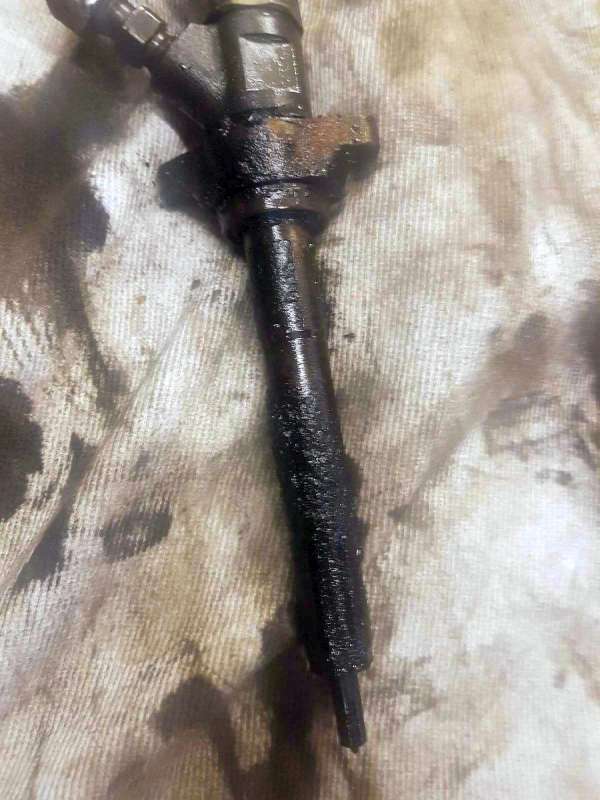

Takže vstřik byl vlastně jen "uvolněný". Viděl jsem fotku a místo hezké kovové "tyčky" lehce potřené olejem to bylo něco s vrstvou napáleného mazutu v tloušťce až 5 mm.
Stálo to v servisu 800 včetně frézování.

Tak to raději nech brzy udělat olej. Napalene věci se mohly udělat v olejové náplni a teď cestují po motoru. A kde se projeví nejdřív, to každý tuší..

Re: 1,6TDCI - podfouknuty vstrik

Blee, tak něco podobného máš teď v oleju a cirkuluje to tam

No, jeden by čekal, že olej. filtr přeci jen pracuje.

Ty cucky sajrajtu zacpavaji sací koš a sítko v trubce turba

Když se podíváš na můj podpis, tak uvidíš, že to vita_k psal správně.
