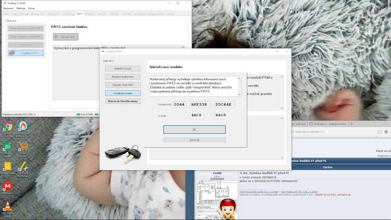

Re: Výměna budíků FF před FL
v tomto pripade 4BC8B4C8
jedna se o INCODE/OUTCODE zabezpeceni

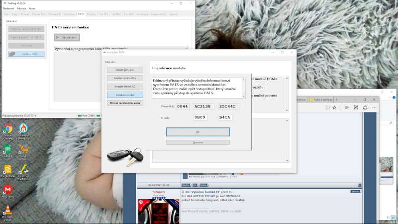

Pro 044 A8F338 25C44E je kod 0BC9B4CA
pokud to nebude fungovat, děláš něco špatně
Pánové vypadá to tak, že ke každému výstupnímu kodu je právě jeden vstupní, je nějaký generátor? díky za info
