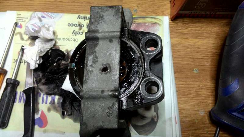

Silikon je spíš "rosol" tj. mekci nez guma silentblokova. Urcite bude tvrdsi nez olej, ale podle me to bude pouzitelny docela dobre, hlavni je ze nebude sedet plech na plech... Za pokus to stoji, náklady v nejhorsim stovka za novou tubu silikonu (a vetsina lidi ma pul tuby doma a jen by zaschla). Diry by mely stacit dve, 1. aby sel lip vylit olej a 2. aby se jednou dirou tlacil silikon dovnitr a druhou se odvzdusnovalo... Plnit nejlip trubickou az odspoda (= vrtal bych klidne vetsi diru aby dosahla origo spicka)
Na pokusy ma vetsina lidi ten starej...
Neodchazi ten novej hlavne kvuli spatny montazi? Utazenej v "napruzeny" poloze? = brzo trhlina a vytece...
edit: ja bych zvolil spis jednu vetsi diru na plneni (aby se vesla origo spicka a dosahla az ke dnu) a jednu malou na odvzdusneni (nebo nekolik malych direk - aby se vyplnily i rohy, na to bohate staci 3mm dirka. Pokud tam nekde zustanou vzduchovy bubliny, tak to asi vadit nebude, mozna to bude naopak k prospechu...
EDIT: Nic bych nevyndaval, jen bych vyvrtal dvě díry, vylil olej, vypláchl a nahradil silikonem. Tuhnutí bych taky nedramatizoval, podle mne stačí když ztuhne "špunt" v díře a uvnitř ať si to klidně zůstane tekutý. Olej taky neni tuhej... Naopak by to mělo fungovat líp než když ztuhne celý objem.

Špatná montáž? U mě to nehrozí, vše jsem dodržel - žádný šponování při montáži neproběhlo.
Pěkně jsem se s tím pomazlil a stejně si to téměř hned sedlo. A pokud většina má s tím Febi problém, tak to o něčem vypovídá.
Starej vyplním silikonem a uvidím co bude. Zvolím dvě větší díry.

Jestli jsem to dobře pochopil ty jsi vyndával ten gumovej prostředek z hliníkové klece?
Nestačí to zvrchu vyvrtat na dvou místech naproti sobě? Pak by se nemusela sundávat ta gumová krytka kulatá.

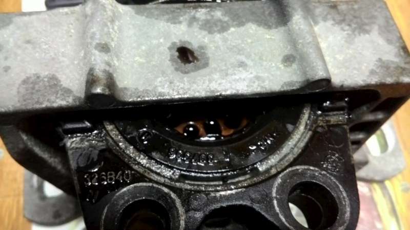

Ořezal jsem vrchní kulatou gumu, vylil olej spíše nějakou ,,brzdovku,,.
Pak jsem vyvrtal dva otvory v tom kovovým ,,sítku,, s kulatýma otvorama. Pod tím je opět guma a další tekutinová náplň s komorou. Vykoupal jsem to v benzínu a vytřel. Nechám to několik dní proschnout a poté spodní kapsu napustím silikonem.
Silent jsem z hliníkové klece nevyndával abych jej zbytečně nenámáhal a v budoucnu se neurval nevypadl a nenadělo to škody... už takhle jsem zvědavej na tuhle opičárnu. Fungovat by to mělo o tom žádná.

vladka1
- Příspěvky: 658
Re: Silentblok motoru
Tak složitě bych to nedělal, viz edit výše...

Není to nic složitého
Ořezat gumu a udělat čtyři díry do gumy
Já bych zase neodděloval silent z klece...to smrdí, že se plechy unaví a motor může .....

Jasně, vyndavat z klece je taky zbytečnost.
Jen bych olej nahradil silikonem = nic nevyndavat ani neořezávat. Vrtačka, dvě díry, vypláchnout benzínem + vysušit, naplnit silikonem. Počkat tak den dva až vytvrdne "špunt" v díře a zbytek uvnitř ať si klidně zůstane tekutej.
Jestli se to osvědčí tak pak můžem prodat know-how mechanikům vod Forda

Vrchní gumu musíš ořezat, protože gumu, když vrtáš tak do ní vrtákem neuděláš otvor, ale nějakou dírku, která se za vrtákem stáhne. Musel bys do gumy bud vypálit otvor něčím žhavým nebo vykružovákem udělat otvor.
Takže pokud bys vrtal dvě patra (dvě komory) vrtákem a pak to vypláchl benzínem ...nikdy to neodmastíš důkladně, protože přes ty rádoby díry po vrtáku to nevypláchneš. Ale ať si každej dělá co chce.
Mě motor nevybruje, má krásný chod takže jestli motor tlumí tuhej silikon nebo olej je mě putna. Jde mě o to, aby motor vlastní vahou nepadl na doraz v držáku pár hodin po výměně.
Já dal během 800km (10-12/2016) dva nový a nic
