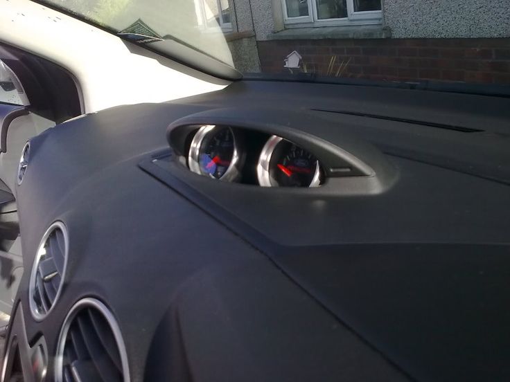

Focus mk2 - přídavné budíčky ST/RS INSTALACE
Příspěvek od TomFocus » 12.11.2017 11:42
Již delší dobu dumám nad aplikací budíčků z ST/RS.
Včera jsem díky ZaQikovi obdržel kapličku přístrojů + přístroje, tak se z teorie posouvám do praxe.
Pokud již někdo ,,zprovozňoval,, budíčky na naftu či atmosféru uvítám postřehy.
Udělat díru do palubky pro kapličku je ta poslední překážka pro zprovoznění budíčků.
Jak oživit rafičky v naftové a atmo verzi jsou zřejmě tři možnosti.
- A to dát do kapličky univerzální budíky tak jak jsou (2ks) viz odkaz.
https://www.youtube.com/watch?v=ARiJ40V3h3Q
- Zabudovat vnitřky uni budíků do origo držáků a zanechat i origo stupnici a rafičky. (top řešení) viz odkaz.
https://www.youtube.com/watch?v=8J39qrbeAdk
- Zabudovat uni budíky (52mm), zmenšit je o obal na požadovanou velikost.
Zapojení uni budíků není problém:
- tlak turba (hadička - kamkoli za turbo a podsvícení)
- voltmetr (no problém + podsvit)
- tlak oleje a teplota oleje (pod stávající čidlo dát rozbočovač a do něj dát dvě tři čidla)
- teplota oleje (výměna vypouštěcího šroubu na vaně za průchozí futro do které se našroubuje snímač oleje)
Všechny zmíněné nástavce, futra, rozbočovače se dají na netu pořídit dle závitů a průměrů.

Příspěvek od TomFocus » 12.11.2017 13:14
Doplnění..
Zapracování vnitřostí z uni budíků do původní kapličky ST/RS s původní grafikou ford.
http://www.fordownersclub.com/forums/to ... d-to-tdci/
Řekl bych, že je to nejjednodušší řešení
