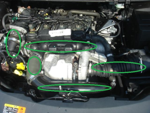

Kde je na mojom aute vlastne celý sací systém a ako presne vedie?? Keď rozoberiem všetko dá sa to v pohode potom aj zložiť späť??
Takto a je pocítiť, keď dám autu takúto očistu aj na výkone a chode motora, či je to len pre dobrom mojej psychiky??

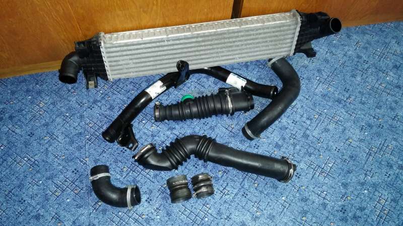

Tady máš pár fotek pro základ. Je to komplet, když to máš venku. Můžeš se taky juknout na MAF (váha vzduchu) před filtrem a případně vyčistit.
Dál alespoň juknout na stav klapek a nánosu oleje a zdali tam jsou nějaký nečistoty, tak bych to taky prostříknul. Pokud nemáš moc zkušeností, dál bych se asi nepouštěl, jedině s někým. Případně si dát pozor, abys to pak všechno zase poskládal. Demontáž a montáž není těžká, pokud máš potřebný nářadí. A ano, auto trošku ožije a dopřeješ mu lepší přívod vzduchu.
Na youtube máš hodně videí jak v polštině, ruštině tak i angličtině a dá se z toho ledacos pochytit. Taky jsem tak začínal.

No a keď ste vy čistili vyšiel z tých hadíc a trubiek riadny sajrajt, či ako??
Keď mám nabehané 210 000 tak načo sa mám asi pripraviť...
Vlastne všetky označené hadice kolienka atď.. mám začať povoľovať potom vyčistiť a potom späť?? Je to len také jednoduché?

Hlavní bordel je v tom plastovém sání,co jde do motoru.A oddělání není tak jednoduché,protože nad ním vede všechno připojení pro vstřiky.

Chystám sa čistiť znovu EGR a ďalej intercooler, všetky rúry na vzduch (ako sú na obrázku vyššie), škrtiacu klapku a možno aj turbo trochu prečistiť. Ešte mi ktosi radil vybrať a vyčistiť aj vstreky, ale o tom nič moc neviem, nejaké rady - ma to zmysel, treba na to špeciálne postupy abo náradie atď?
