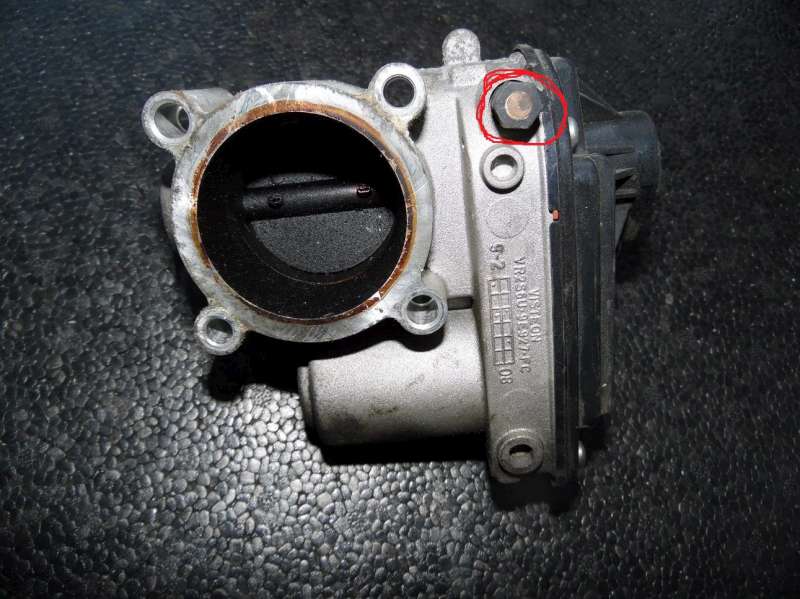

Ahoj jak se blizej vanoce samozrejme i focus si pral darek odesel alternator.. koupen novi (nejspis po odpojeni baterie doslo ke zmnene ovladani skrtici klapky zacalo kolisani otacek pri vyrazeni nebo nastartovani motor mel tendenci zdechnout) kdyz sem chtel postolovat serizovaci sroub na klapce prasknul provizorne sem ho nahradil obycejnym kovovim otacky uz nekolisaj ale neni to dobre rešeni
ten plastovej sroub mel v sobe pruzinu a kovovi doraz takze se mechanismus ve sktici klapce nedosedal na tvrdou plochu.
prikladam foto originalniho sroubu kdyby nekdo vedel kde poridit byl bych moc vdecny

No problem vyresen vyrobil sem novej sroub z kovu navrtal apod ze je skoro jako origo a provedl nastaveni. kolisani otacek zmizelo jak pri startovani tak pri dojezdu dobrzdovani jinak sem provedl nake upravy jako je zaslepeny erg a nahrani ladeneho sv s vypnutym erg .

Co ten šroub vůbec seřizuje?

Včera jsem klapku čistil, protože mi to většinou po nastartování hned chcípne - nepomohlo. A taky mám dost vysokej volnoběh, skoro 850, tak jsem si myslel, jestli by neměl vliv tenhle dorazovej šroub.

No, nejsem mechanik, ale řekl bych, že je to nějaký dotaz, úvrať do které by to snad elektronika neměla pustit. Asi to nebude fungovat jak u starých karburátoru, kde se dorazem nastavoval volnoběh. Možná se pletu, ale myslím si, že klapku ovládá motorek v ní a je tam potenciometr spojeny s klapkou a podle odporu diagnostika ví, v jaké poloze klapka je. Tak je to řešené i v modelářských servech.

Je to pouze opatření aby při vypnutí motoru zůstala klapka mechanicky pootevřená, kdyby byla zavřená nadoraz v tom karbonovém oleji, mohla by se přilepit a jelikož nemá bovden, motorek nemusí stačit k odtržení takto přilepené klapky, ještě třeba v -20 st.C
