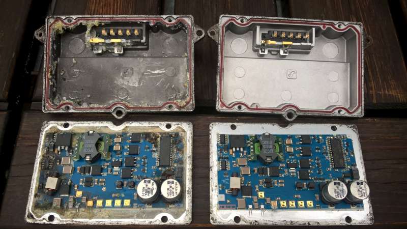

Ve Fordu Ti moc neporadi. Diagnostika neumi rozpoznat problem svetla - trafo ani starter nejsou pripojene na diagnosticke vedeni. Diagnostikuje se jen predni nivelak a ten hlasi jen problemy s nastavenim vysky.
Svetla vzajemne propojena nejsou, kdyz zhasne jedno, druhe muze svitit dal. Propojena je jen nivelace, motorky by mely chodit vzdy stejne. Pojistka F17 napaji prave predni svetlo. F16 je v poradku?
Pokud jsi sundal trafa ze svetel a v konektoru byla oxidace, nejspis se do traf dostala voda. Trafo ma sice tesneni, ale zevnitr svetla tam klidne muze natect, piny konektoru nejsou zapouzdrene. Videl jsem jednou i trafa plna vody, voda uvnitr pri zatreseni splouchala ... Nejake nahradni trafo bych nejspis nasel, startery mam. Odkud jsi?

Tak záhada objasněna...šroubky jsem musel nakonec opatrně odbrousit a pod víčkem překvapení.
Z pravého světla (kde praskala pojistka F17) je ten čistší, ale i na něm je pár kontaktů zoxidovaných. Levý je jasný.
Takže jdu shánět nové předřadníky.
Dají se nějak proměřit startéry jestli jsou OK ? Jestli je nemohly předřadníky poškodit...
