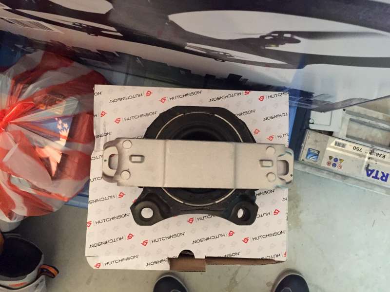

nlc píše:Mohl bych ještě poprosit o detailní vyfocení silentbloku před namontováním shora a z čela? Díky.
Tu to je, neviem či je to tak ako si chcel, zajtra to idem dať nahodiť, tak prípadne daj vedieť a by som to cvakol znova...

Díky za fotky, chtěl jsem je pro porovnání s originálem Ford, ale nedošlo mi, že máš diesel a ten silentblok vypadá jinak :) Já budu kupovat na benzín. Tak dej vědět po montáži, jak to funguje. Díky.

Jasne no, ten silentblok je iný pre benzín a diesel, ale ako som aj pozeral na tie fotky, tak obrázky ktoré sú na eshopoch sú celkom vierohodné, prípadne prinajhoršom google obrázky a "ford FINIS" a máš kopu fotiek väčšinou z ruských stránok kde je to častokrát pofotené celé :)
