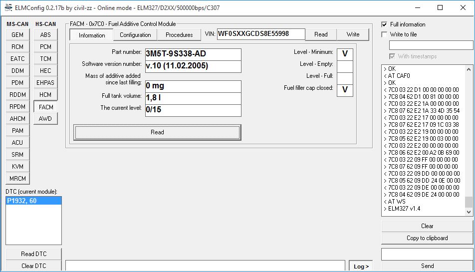

Příspěvek od ZaQik » 09.08.2016 21:15
reset pocitadla aditiva je v ELMConfigu 0.2.17b
modul FACM - Procedures - Fuel additive counter reset

tak mám kabel kterej funguje, úspěšně připojeno, ale po resetu naplnění aditiva to stále hlásí že je prázdný a DTC P1932.
Nejde ani Clear DTC, naskočí opět.
Hlášky viz příloha
poradíte prosím někdo jak dál??
díky
Edit: nakonec jsem to vyresil pres Forscan a v pohodě, hlaska Engine malfunction zmizela a nic uz nekrici..jen jsem cas zkontrolovat to pres elmconfig zda ta hlaska zmizela...pak dam vedet

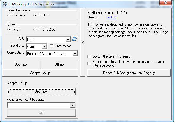

FORScan jede, ELMconfig ne
Příspěvek od jurecka » 08.09.2016 11:33
Prosím o radu.
Mám ELM327 s čipem FTDI.
Windows Vista, ovladač Profilic pro FTDI, ELMConfig 0.2.17, Runtimepack instalován.
S FORScanem funguje normálně na 38400 Baud na různých portech v notebooku, s ELMconfigem se nepřipojím.
AT příkaty z PuTTY terminálu jsem nezadával, po připojení v ELMConfig se to dá udělat v nastavení adaptéru. Je to tak?
Neřešili (a vyřešili) jste někdo podobný problém?
Díky.
Tomin123
Příspěvky: 540
Registrován: 09.07.2009 16:02
Bydliště: Kamenné Žehrovice
Re: usb diagnostika - ELM327+elmconfig - info str.1
Příspěvek od Tomin123 » 08.09.2016 11:54
Neresi to Tvuj problem, ale Prolific neni FTDI. To FTDI Ti tam nejak prebyva.
Tomin
