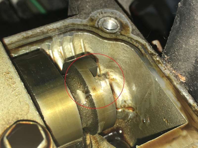

Ještě jeden dotaz, je i normální toto poškození rysek při nastavovaní rozvodů?

Vypadá to, že to dotahovali "přez pravítko", což je špatně.
Příspěvky: 13714
Re: focus 1.6i - kolísanie otáčok okolo 2.200 ot/min
Příspěvek od stano. » 28.07.2016 17:05
Videl som uz aj horsie. Pri dotahovani odlomili celu tu polovicu na konci hriadela. Toto je len roh. I ked...ani to by nemalo byt...
