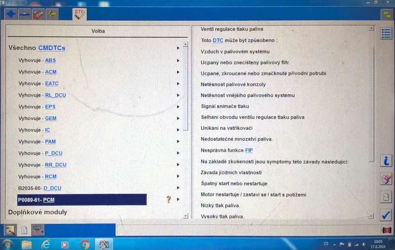

Aktuálně řeším podobný problém. Německá dálnice, rychlost 140+ km/h, sjezd z dálnice ("brejle"), prudší brždění na cca 80 km/h. Právě v tom sjezdu - pravotočivé zatáčce do kopce (s nájezdem na most přes dálnici) se mi stalo, že motor ztratil výkon a posilovače řízení i brzd vytuhly. Těžko říct, jestli motor chcípnul hned nebo až po chvilce - řvalo mi rádio. Každopádně jsem to volnoběhem dopravil ke krajnici a zastavil už s chcíplým motorem. Při pokusu o nastartování vyskočila červená kontrolka a hláška "Engine systems fault" a nešlo nastartovat - ani neškytlo. Auto chvíli stálo, po 15 minutách nový pokus o nastartování, točím tak 10-15 vteřin a pak chytlo. Na dalším podobném sjezdu to udělalo znova, s tím rozdílem, že tentokrát jsem jel o dost pomaleji (30-40km/h) a jenom zacukalo. Na vymáčklé spojce jsem natočil kola do širšího oblouku, přidal plyn a motor se chytl a nechcípl.
V diagnostice u Fokiho minulý týden to ukázalo chybu P0089-61, což je ventil regulace tlaku paliva a má několik možných příčin. (viz ~obrázek~). Usoudili jsme na vzduch v palivovém systému. Máme teorii, že právě v této specifické situaci se palivo v nádrži dostane mimo čerpadlo a to si pak natáhne vzduch. Podotýkám, že v obou situacích bylo v nádrži 1/3 nafty, tj. asi 20 litrů.

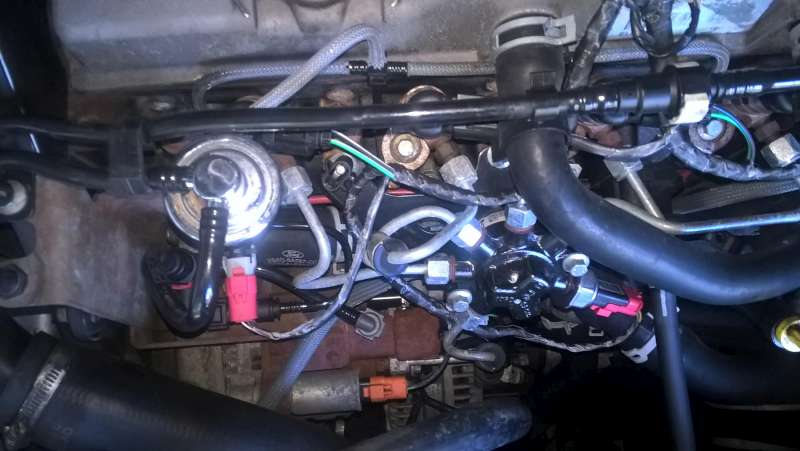

V této souvislosti mě napadají dvě věci: 1,8 TDCi jsou údajně pověstné tím, že mívají špatný kontakt na konektoru snímače tlaku paliva - doporučuji doma s ním zkusit při nastartovaném motoru zahýbat, zda se to nějak neprojeví. Snímače samy o sobě také odchází. Nebo mě napadá, zda správně těsní právě nádobka s palivovým fitrem. 1,8 TDCi nemá podávací čerpadlo a tak si může přisávat vzduch kdekoliv po cestě od nádrže až k vysokotlakému čerpadlu. Ten se pak může hromadit např. v nádobce filtru a uvolnit se jen za specifických podmínek (ona pravotočivá zatáčka).

Jak radil Andymaniac, kontakt na konektoru snímače tlaku paliva to není (ten červený vpravo). Zkoušel jsem si s ním hrát a nic se nestalo. Jak otestovat těsnost nádobky s filtrem nevím a asi bych to tu v polních podmínkách ani neměl jak řešit.
Ale pak jsem se posunul o něco dál... stačilo lehké drcnutí do konektoru na palivovém čerpadle (ten oranžový dole uprostřed) a ejhle - motor zhasl, vyskočila známá chyba "Engine systems fault" a auto zase nechtělo dlouho startovat. Volal jsem Fokimu, že to asi mám, prý je to konektor na "chcípák" palivového čerpadla. Takže to mám nechat překonentorovat a doufat. Jenže jak jsem ten konektor vytáhl, abych ho prozkoumal (a stejně nic neviděl) a vrátil zpátky, tak s tím teď můžu lomcovat o 106 a nic se nestane. Motor běží, chyba nevyskakuje... Tak nevím jestli je to dobře nebo špatně...

Re: Engine system fault
To je dobre. Poserie sa to znovu presne v momente, ked budes daleko od domova, niekedy v noci za husteho snezenia
Mohol to byt zaoxidovany spoj v konektore, zle zasunuty konektor, ale aj zlomeny kabel. Ak chces mat istotu, daj to spravit. Ale mohlo ist iba o oxidaciu/necistoty a pri rozpojeni a spojeni sa to oskrabalo.
