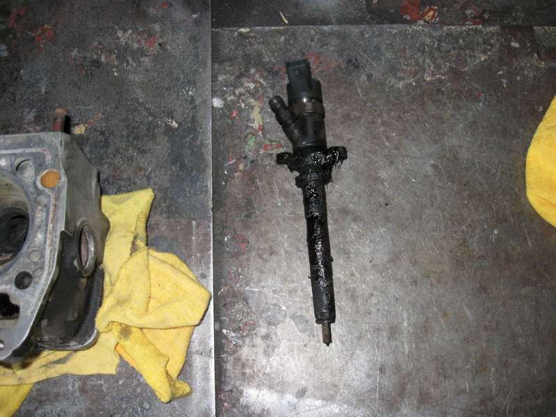

Ne. Myslím dosedací plochu vstřikovače jak je ta měděná podložka.
- Příspěvky: 103
- Registrován: 08.02.2013 22:27
Re: 1,6TDCI - podfouknuty vstrik
Předpokládám že dosedací plochu vstřiku - správně se má zafrézovat,ale většina z nás si kuli tomu frézky nekupuje a ošmrdlá to šroubovákem,já také.
Jestli máš frézku tak to udělej,ale de to i bez ní.

Tak už jsem toho asfalťáka kuchnul. Dělal jsem to na ohřátým motoru a vstřik šel ven dobře.
Pokud bych to ale nechal vychladnout asi by to bylo horší, protože ten asfalt kolen vstřiku by ztuhnul.

Abych byl upřímnej, jsem rád, že jsem se jeho demontáži vyhnul.
Úkol zněl totiž jasně - přetěsnit podfukující vstřik, nic víc, nic míň.

Tak nějak. Demontáž sání předpokládá demontáž trubek ke všem vstřikům. U Cmaxu bych se asi nevyhnul demontáži stěračů a torpéda aby se dostal k railu. A jak se říká: každý dobrý skutek bývá po zásluze potrestán. Motor jinak funguje v pohodě, tak proč se srát tam kam nemusím?

Operace se zdařila. Jen pro zajímavost aktuální ceny těsnění na jeden vstřik:
