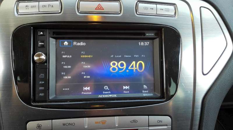

Rozšířil jsem svoji Fordí rodinku o Mondeo combi r.v. 2009.
Mondeo má Converz+, ale je osazeno "nesystémovým" rádiem Audiovox.
Na Converz+ mi při jízdě svítí jen jedno menu viz. obrázek.
Nedá se s tím něco udělat, aby tam bylo něco jiného?
Standardní věc jako při originál Ford rádiu? Nebo cokoli jiného, logo Ford...

- Příspěvky: 24922
Re: Convers+
tri moznosti:
1. zjistit, zda se k radiu dodava adapter na multimedialni sbernici ford, ten poridit a uvidis toho na budikach vic
2. dat original radio
3. prodat convers a dat obycejne budiky
s menu convers nic neudelas, max. prebarvis

Re: Convers+
Já bych se přikláněm k 2. varinantě
Tohle za pár peněz střelíš(zaplatí Ti to Sony s CD měničem, nebo si připlatíš za NAVI) a origo bude vypadat určitě líp. Tohle na první pohled bije do očí, že to tam nepatří
